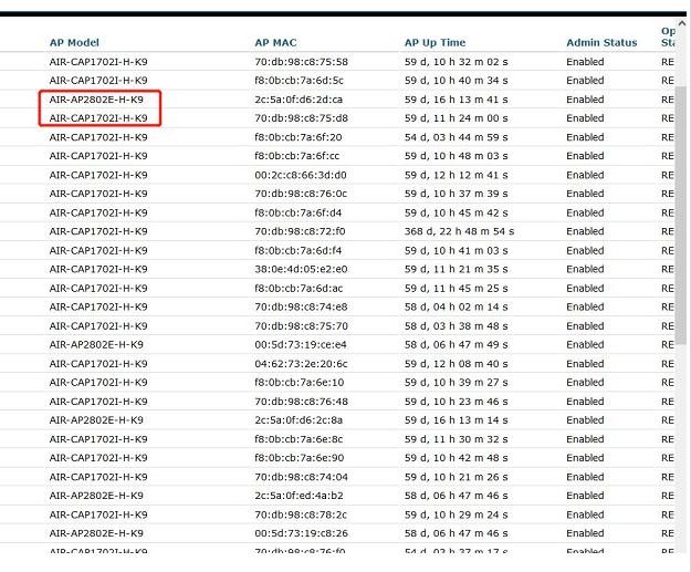

各位老铁,思科WLC无线控制器型号为Cisco 5500 Series Wireless controller,目前该无线控制器上线的设备型号有两种,AIR-CAP1702I-H-K9 AIR-AP2802E-H-K9两种型号,型号和上线设备如下截图,请教个问题?
首先新买的无线AP型号AIR-CAP1702I-H-K9接上内网时候,与WLC通讯,会自动下载ISO镜像,然后自动上线,可以在WLC查看到上线的AP,AP上线的过程:是不是上线过程会从WLC下载存储的的AIR-CAP1702I-H-K9适配的瘦AP的iso镜像版本,然后更新替换当前无线AP本地的瘦AP的iso镜像,然后无线AP更新版本后再连接WLC进行上线?
问题一. 无线控制器WLC是不是原来就存储了型号AIR-CAP1702I-H-K9和AIR-AP2802E-H-K9两种型号的瘦AP的ISO镜像适配版本,无线AP只要一与WLC通讯,就会以存储在WLC为基准的瘦AP的iso版本对比,如果无线AP版本对比WLC之后与自己版本不一致,无线AP就会下载存储在WLC无线控制的对应型号的瘦AP的iso版本到本地进行更新。
问题二. 如果无线AP此时自己的瘦AP版本比WLC的版本更高,这个时候无线AP又是怎么上线处理呢?
问题三.如果这个时候新买了一台 无线AP型号【AIR-AP1542I-H-K9】,该型号是与【AIR-CAP1702I-H-K9】和 【AIR-AP2802E-H-K9】无线AP型号为同一个系列,已确定思科WLC无线控制器型号为Cisco 5500 Series Wireless controller 也是兼容该无线AP型号【AIR-AP1542I-H-K9】,那么该无线AP型号因为之前没有在WLC无线控制器上过线,也就是说WLC本地是没有存储该AP型号【AIR-AP1542I-H-K9】的瘦AP的ISO镜像版本,那么这个时候这台无线AP型号【AIR-AP1542I-H-K9】需要怎么连接WLC进行上线呢?
A:是的,AP在注册到WLC的时候,会比较自己的版本和WLC的是否一致,如果不一致,且WLC支持该AP注册,则AP会自动同步WLC上的镜像,针对2504、5508的控制器,针对有些AP需要下载bundle文件(比如如下的AP),具体可以查看release note。
  • Cisco AP802
  • Cisco AP803
  • Cisco Aironet 1530 Series AP
  • Cisco Aironet 1550 Series AP (with 128-MB memory)
  • Cisco Aironet 1570 Series APs
  • Cisco Aironet 1600 Series APs
A:不管版本如何,AP会同步WLC上的版本。
A:WLC本地本来集成有支持AP的image,不存在没有上过线,就没有该AP支持的镜像的说法。AP上线的方式还是一样,不同的是室外AP可能是默认bridge模式的,可尝试修改为local模式进行注册。
PS:WLC当前支持的AP镜像可以从show ap bundle all看到,示例如下:
(Cisco Controller) >show ap bundle all
Primary AP Image Size Supported AP's
ap1g1 13420 AP700
ap1g3 15392 AP1530
ap1g4 28788 AP1850/1810
ap1g5 29348 AP1815,1540,AP1840
ap3g3 45824 AP2800,3800,4800,1560
c1570 13060 AP1570
c3700 14380 AP1700,2700,3700
Secondary AP Image Size Supported AP's
ap1g1 13192 AP700
ap1g2 13660 AP1600
ap1g3 15380 AP1530
ap1g4 25784 AP1850/1810
ap1g5 22228 AP1815,1540
ap3g1 10168 AP3500
ap3g2 15380 AP2600,3600
ap3g3 39216 AP2800,3800,1560
ap802 9968 AP802
c1550 10948 AP1550(128MB)
c1570 13052 AP1570
c3700 14372 AP1700,2700,3700
