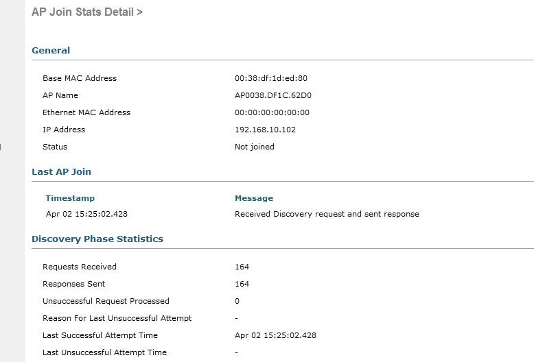

思科无线 AP 注册不了的问题
sucuifang
无线AP 思科 AIR-AP-1832I-H-K9
无线控制器 思科 2504
只是想测试一下AP的覆盖范围 ,因为没有三层交换机 用了个家用的路由器给提供 DHCP 服务
问题 :AP能获取到地址 但是注册不了 显示 not joined
日志是怎样的 ,看不明白 ,哪位大大给解释一下到底是什么原因
*spamApTask6: Apr 02 15:08:57.103: #DTLS-3-HANDSHAKE_FAILURE: openssl_dtls.c:818 Failed to complete DTLS handshake with peer 973891244.0.56.223 for AP 1c:62:d0:13b12590:10507bc4:13040000
*spamApTask6: Apr 02 15:08:12.806: #DTLS-3-HANDSHAKE_FAILURE: openssl_dtls.c:818 Failed to complete DTLS handshake with peer 973891244.0.56.223 for AP 1c:62:d0:13b12590:10507bc4:13040000

[*04/04/2017 20:10:44.9691] Discovery Response from 192.168.10.1
[*04/04/2017 20:10:54.0000] CAPWAP State: DTLS Setup
[*04/04/2017 20:10:54.3299] Bad certificate alert received from peer.
[*04/04/2017 20:10:54.3299] DTLS: Received packet caused DTLS to close connection
[*04/04/2017 20:10:54.3299] Lost connection to the controller, going to restart CAPWAP...
[*04/04/2017 20:10:54.3299] CAPWAP State: DTLS Teardown
[*04/04/2017 20:10:58.9385] CAPWAP State: Discovery

abletabliz3955
我也没解决 无线AP没有注册的问题 好奇怪
abletabliz3955
从ac ping 安排获取的ip地址看一下通么,如果可以Ping 通,  改一下ac的time   如果现在设备时间是24年5月13日  改成22年5月13日
PS:因这台WLC-2500控制器和AP部署将近10年,这似乎问题是AP证书已过期。为了解决此问题,可以将WLC日期时间调整为证书时间满足AP证书有效期或忽略证书有效期
刚刚遇到同样的问题 已解决 如果22年也不行  可以在往前调整一下  HANDSHAKE 问题就可以解决
