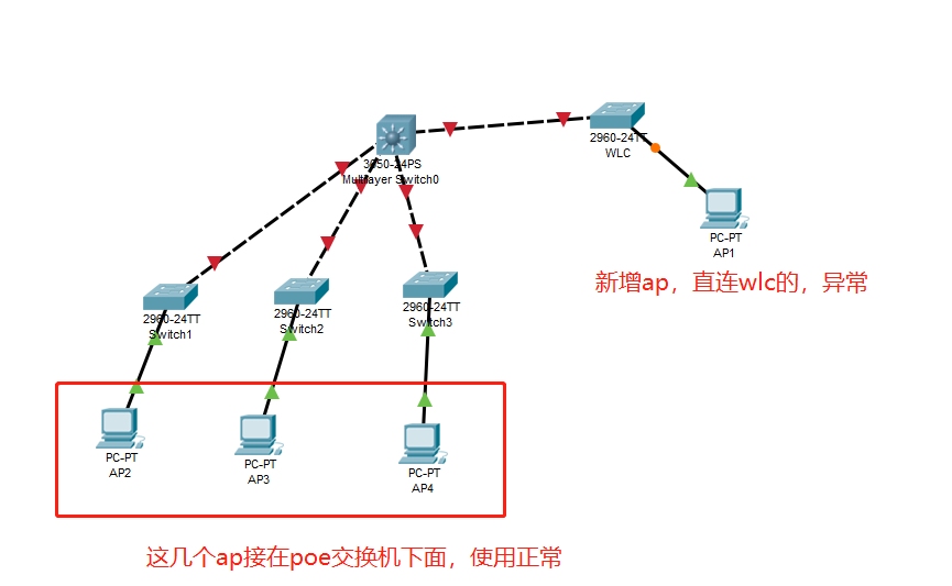

当前环境
WLC 3504
软件版本 8.5.151.0
部署模式 FlexConnect模式DHCP服务器是一台win server(分配AP、以及客户端IP)
控制器1口连接交换机,交换机接口配置了native vlan,并放行了指定的wifi网段vlan(vlan45 为控制器和AP使用网段)
下面这是交换机配置
interface GigabitEthernet1/0/2
switchport trunk native vlan 45
switchport trunk allowed vlan 45,210,220,250
switchport mode trunk
现在的情况是拿一个AP直接连接3504的第3口,AP当前是注册到控制器了,实测也有广播ssid信号处来,但是就是不能正常获取ip
其他ap通过poe交换机连接的都正常,通过poe交换机连接的ap端口配置如下
switchport trunk allowed vlan 45,210,220,230,240,250
所以我在考虑问题点,是否是这里?如果直连WLC的AP,是否需要也做相关设置?

图已经上传了哈,debug client log怎么查看?

你不会用的FlexConnect Local switching吧?
既然你直连AP 到 WLC 那么数据转发肯定是在WLC做Central switching, 那么你应该把直连的AP mode 改成Local mode。
weihunter
既然你直连AP 到 WLC 那么数据转发肯定是在WLC做Central swi ...
我总的部署是flexconnect模式,之前有把直连的AP改成local模式,好像还是有问题,现在我临时拿了POE电源,然后接在交换机上面,解决了,谢谢大佬
guomizha
weihunter 发表于 2020-1-18 10:32
我总的部署是flexconnect模式,之前有把直连的AP改成local模式,好像还是有问题,现在我临时拿了POE电源 ...
我测试没问题,AP 会落在 WLC的management vlan 拿到地址注册到WLC. 无线用户 根据SSID 配置 从 WLC的distribution port出去。
