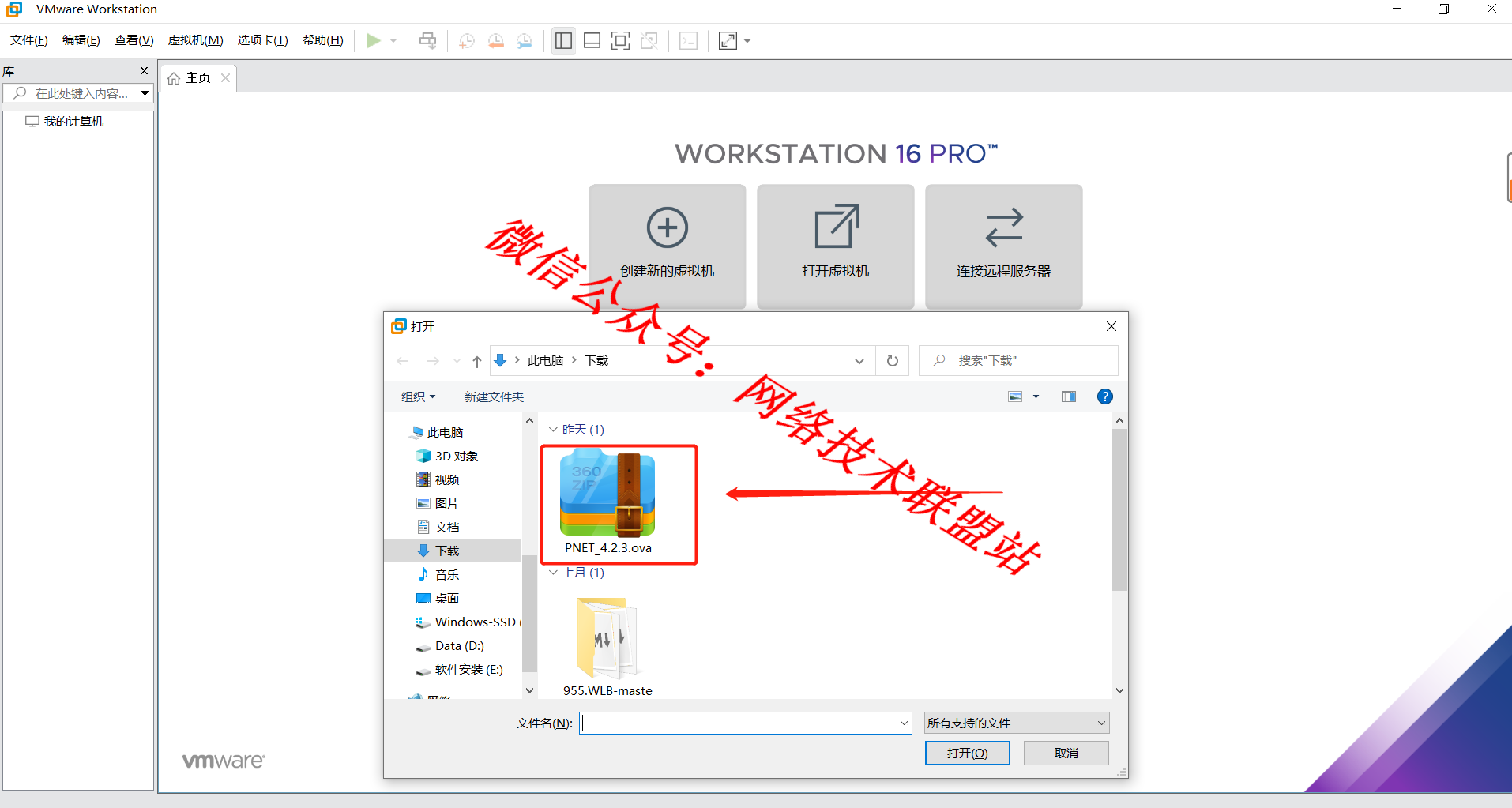

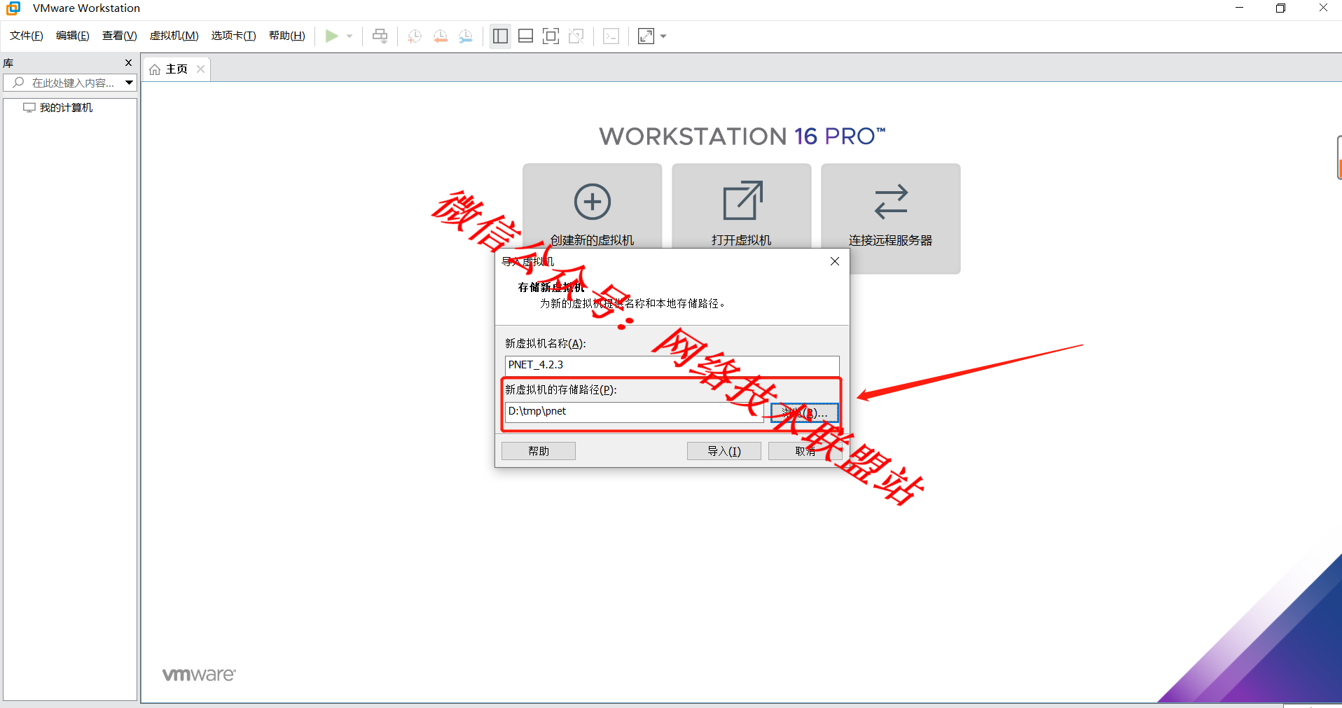

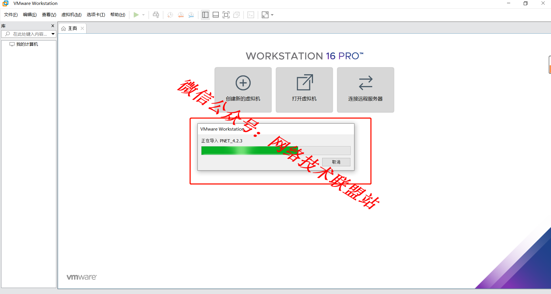

1、将OVA文件导入Vmware
打开Vmware,点击【打开虚拟机】
选择瑞哥提供的PNETLab镜像,如上面一张图所示。
新虚拟机的存储路径”最好改一下,默认是安装在C盘,随着实验拓扑的不断增加,消耗的内存也会增加。
改好路径后,点击【导入】即可
稍等片刻就导入好了。

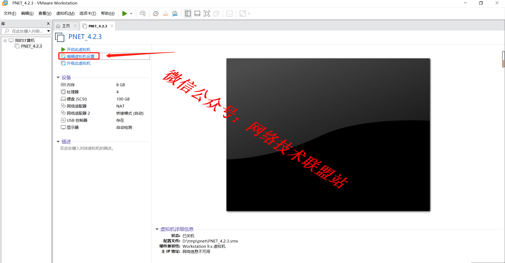

2、修改相关配置,开机,进行安装

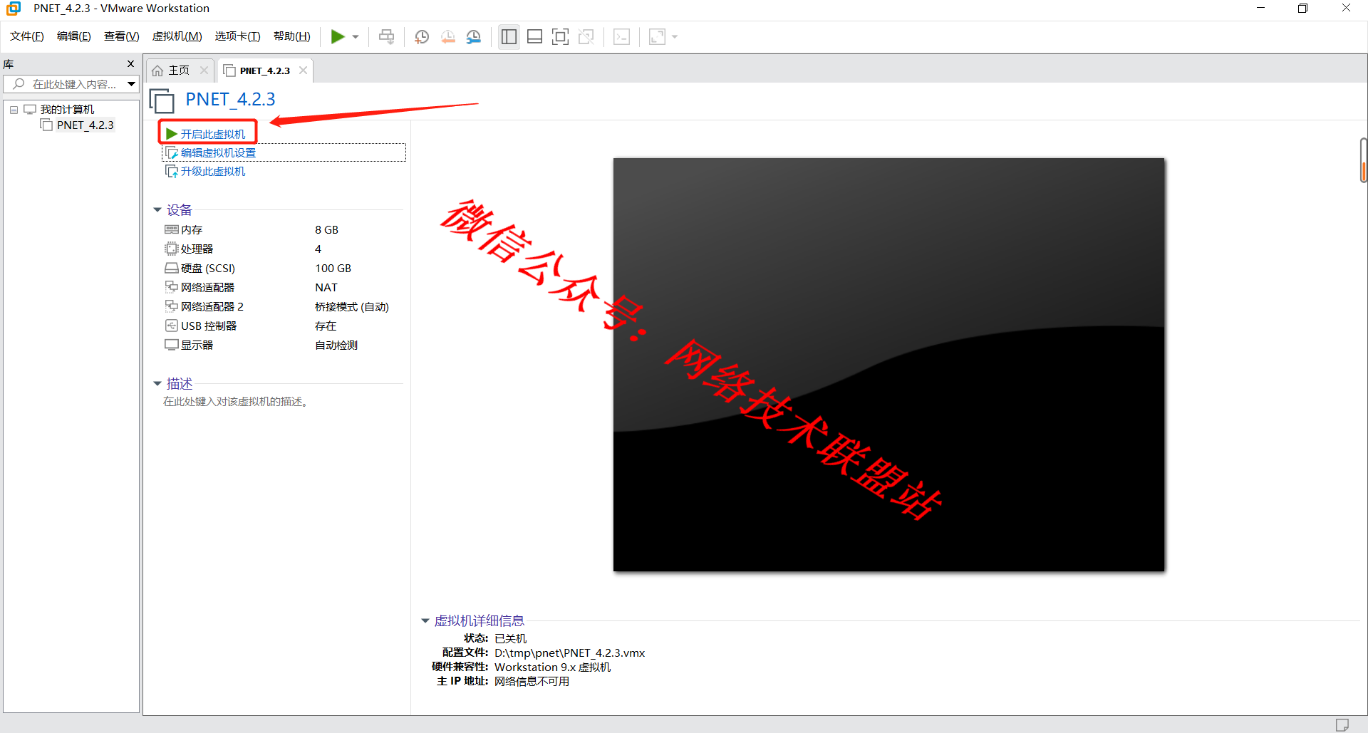

如下图所示,导入完成后,VMware控制台就会多出一台刚刚导入的虚拟机。

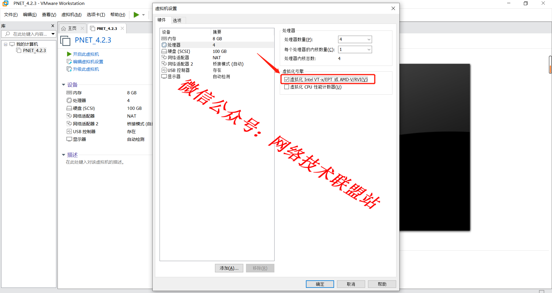

点击【编辑虚拟机设置】
如下图所示,点击【处理器】,将“虚拟化Intel VT-x/EPT 或AMD-V/RVI(V)”勾上即可。
编辑好虚拟机后,点击【开启此虚拟机】

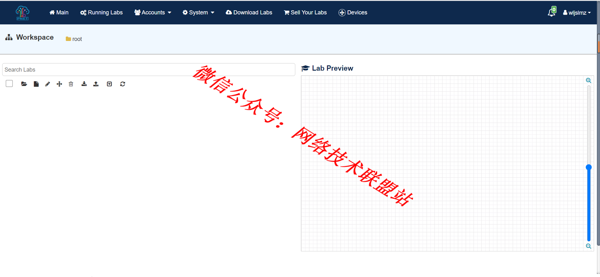

3、打开浏览器输入上边的IP地址 4、选择Online Mode 5、等待完成后,进入如下界面,新用户点击右上角的 Sign up注册一个用户 6、填写相关信息注册

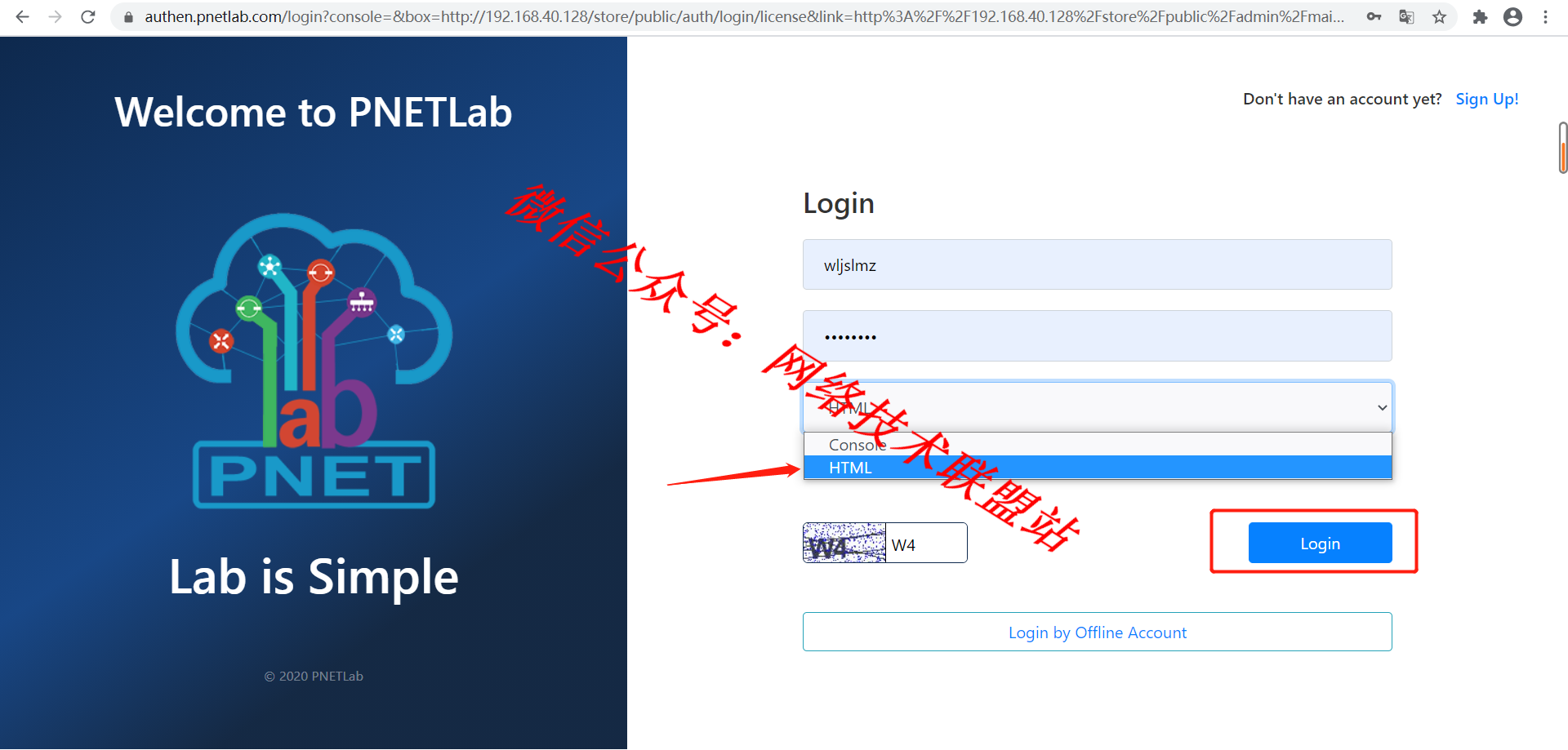

8、登录
再次在浏览器输入登录IP,然后在此页面输入刚刚注册的用户名、密码、验证码,并且选择是HTML还是Console进行连接,这里选择HTML即可,到时候直接在浏览器进行配置就好,很方便,不需要繁琐的外接CRT等软件。

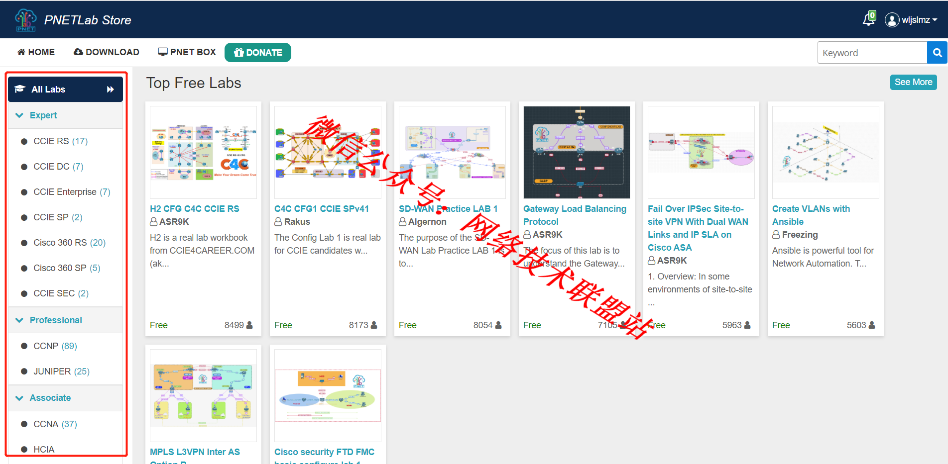

9、点击如图所示的标识进入商店
商店中有很多实验室,并且所有实验室都是免费的,当您下载实验室时,您将获得实验室文件,工作簿和IOS。
Expert(专家级):
  • CCIE RS (17)
  • CCIE DC (7)
  • CCIE Enterprise (7)
  • CCIE SP(2)
  • Cisco 360 RS (20)
  • Cisco 360 SP(5)
  • CCIE SEC(2)
Professional(职业级/中级):
  • CCNP (89)
  • JUNIPER(25)
Associate(入门级):
  • CCNA(37)
  • HCIA
  • CCNA Sec(5)
Technology(技术点):
  • SD-WAN(6)
  • Automation (21)
  • MPLS (21)
  • OSPF (7)
  • BGP(12)
  • DMVPN(8)
  • Firewall (12)
  • MikroTik(3)

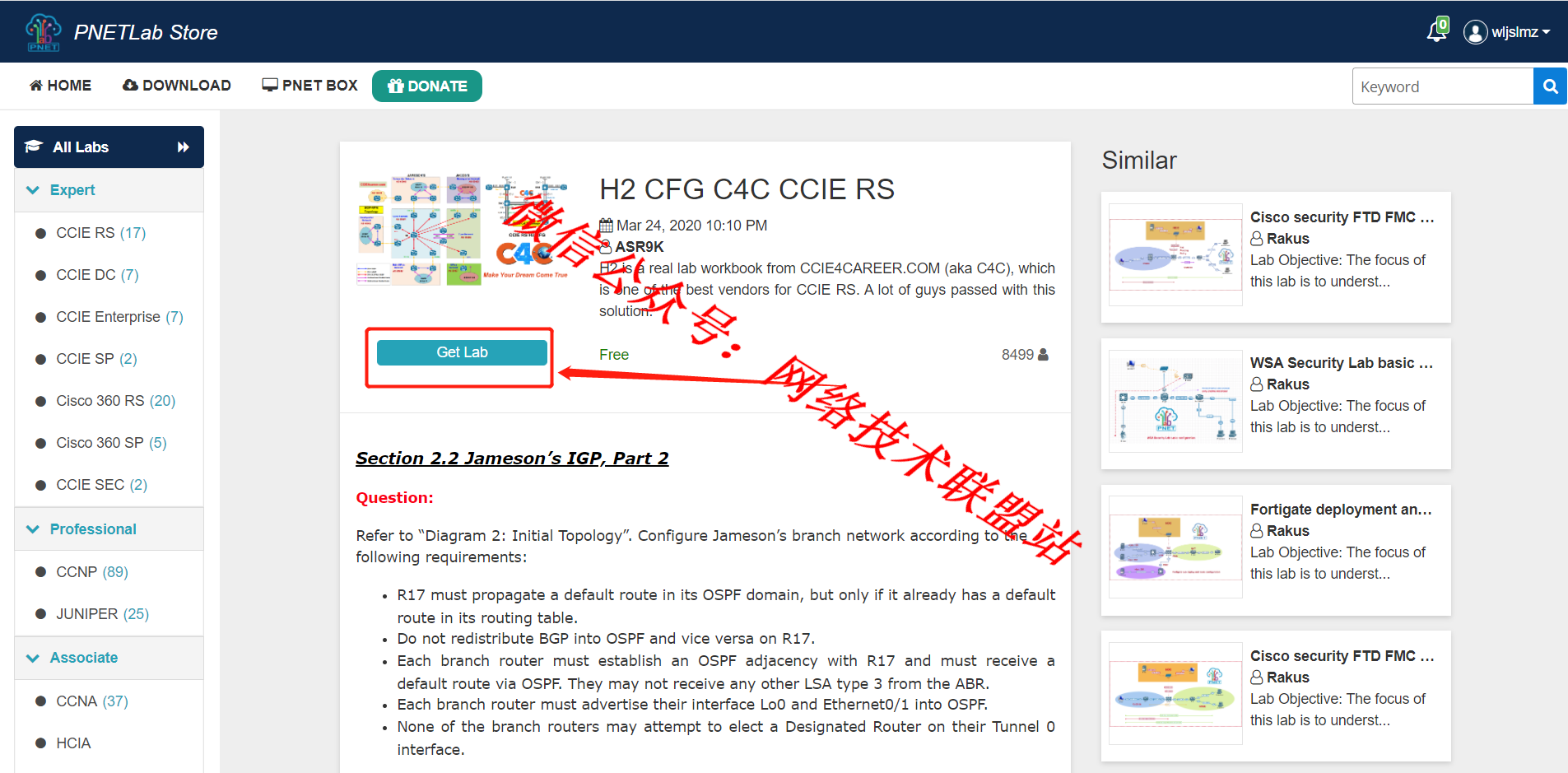

10、这里就以一个CCIE的为例
点击这个区域
然后点击【Get Lab】

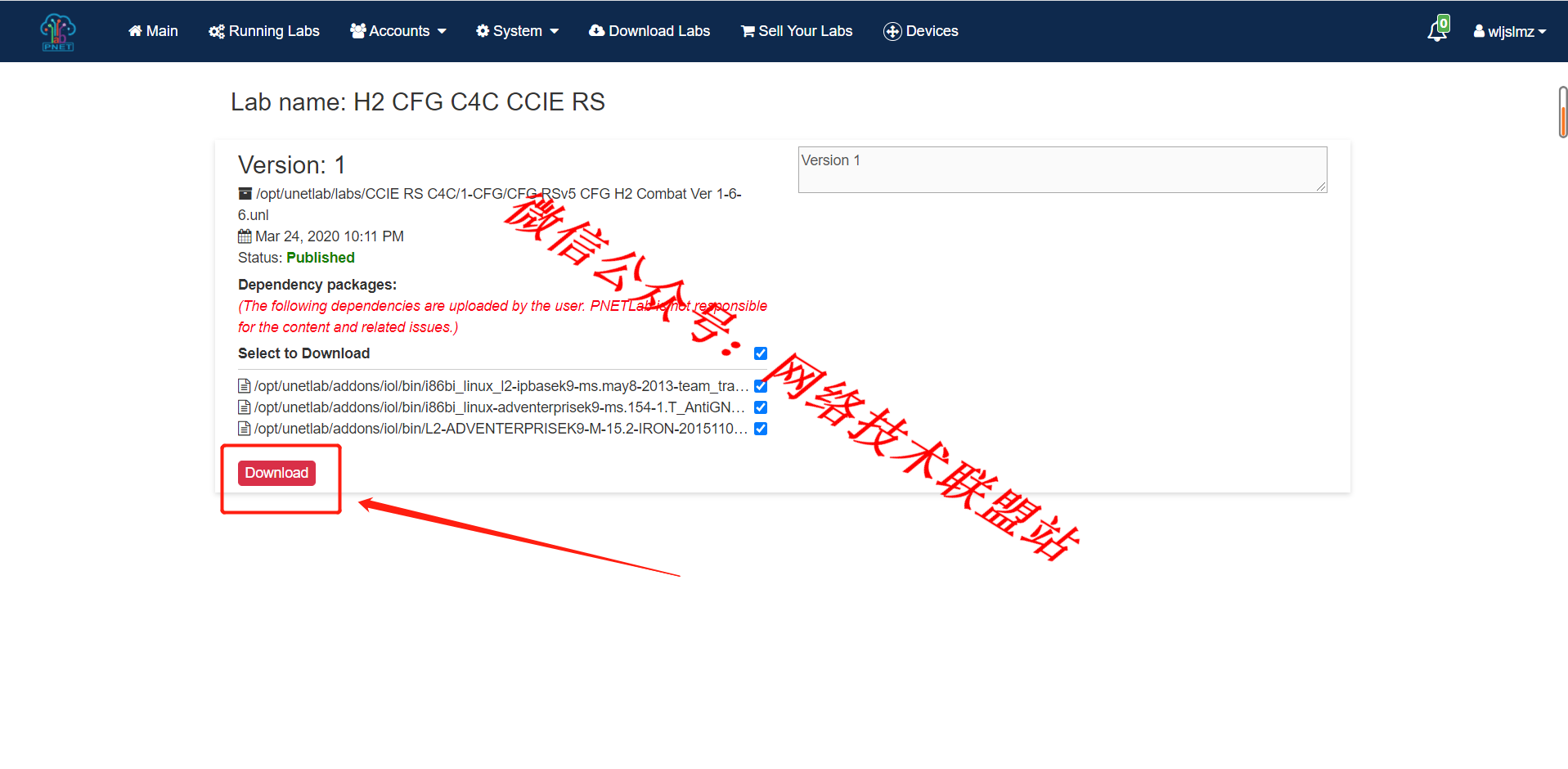

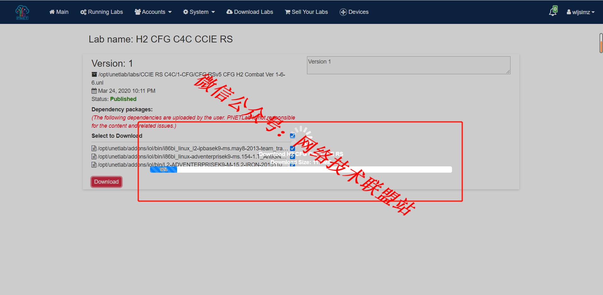

11、下载实验
点击【Download】
点击后就会自动下载相关的实验,网速不同下载的时间也会不同,稍等片刻即可
看到如下提示的时候就代表下载实验成功了,点击【Go to Lab】进入实验室

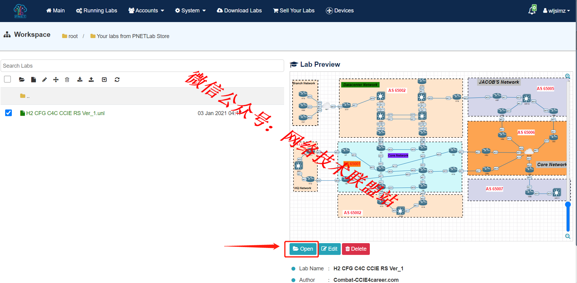

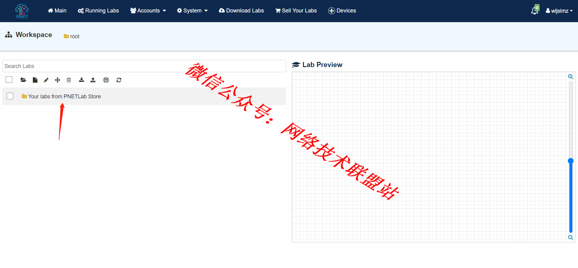

12、打开实验拓扑
点击如图箭头所指“Your labs from PNETLab Store(从PNETLab商店下载的labs)”
继续点击

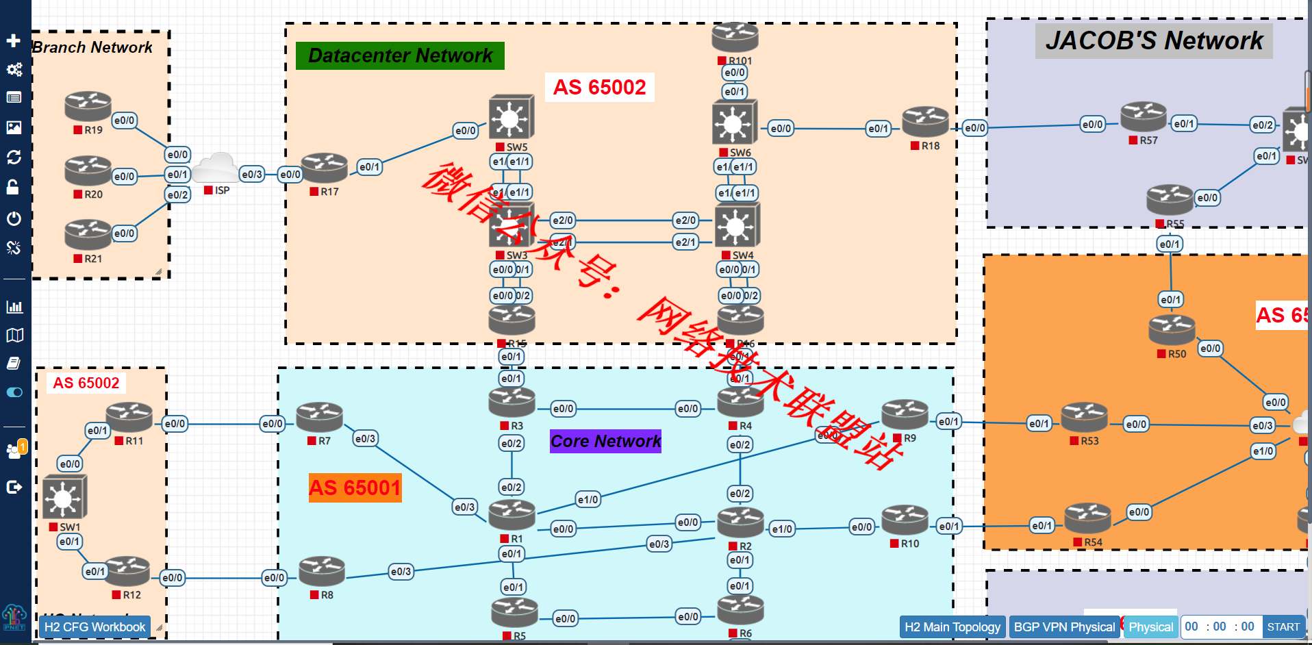

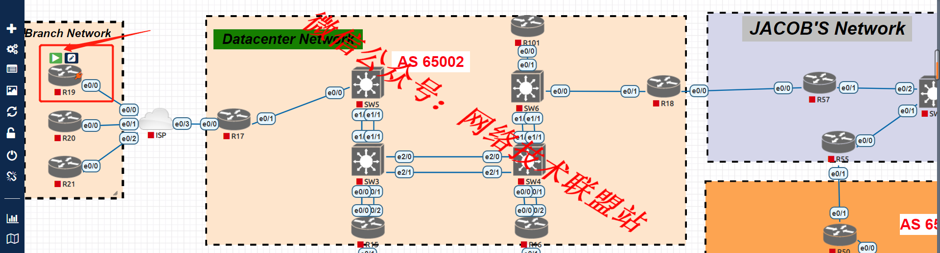

这个时候在右侧区域就能看到拓扑的小图了,点击【Open】进行最大化:
此时就能看到实验拓扑,真的非常酷炫,而且图的排版十分美观,再也不用花时间在排实验拓扑了,哈哈,真香!

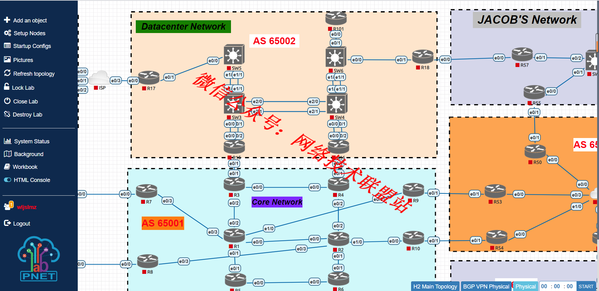

13、界面介绍
在实验室界面的左侧栏中有好多设置项:
主要有:
  • Add an object 增加一个实体
  • Setup Nodes 设置节点
  • Startup Configs 启动配置项
  • Pictures 图片
  • Refresh topology 刷新拓扑
  • Lock Lab 固定实验
  • Close Lab 关闭实验
  • Destroy Lab 放弃实验
  • System Status 系统状态
  • Background 背景
  • Workbook 参考文档
我们就选择几个看看有哪些功能:

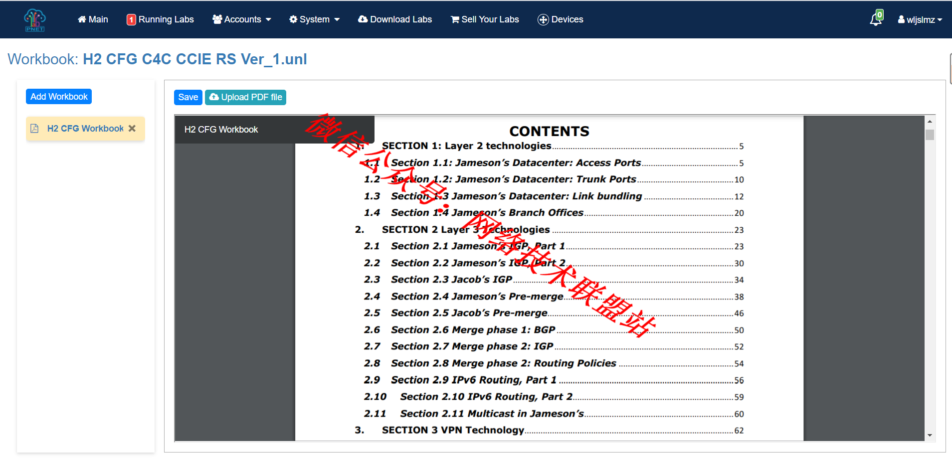

Workbook 参考文档: 遇到问题咋办?问人没人会,百度没方案,那么参考文档可以很好的帮助你。
点击左侧的书图标即可
在这里,你可以将其看成是文档中心,你可以上传自己写的文档,也可以保存官方提供的文档,可打印可下载,可谓是非常方便!

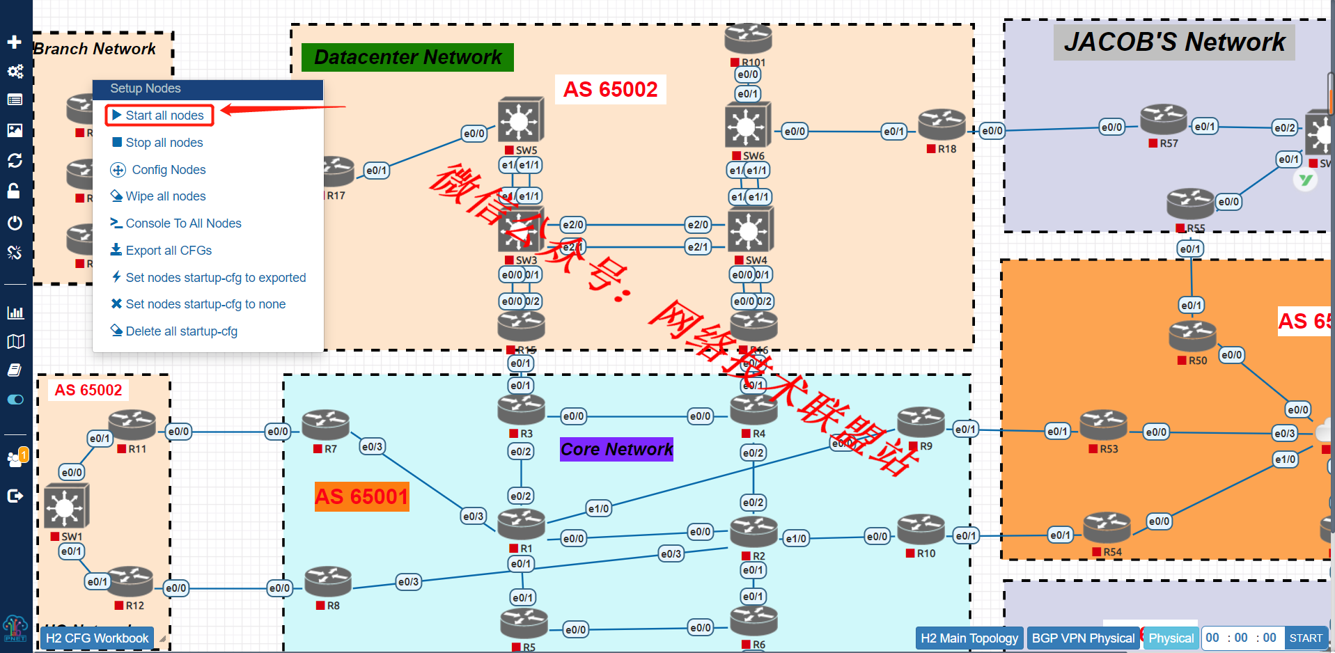

14、开启设备
设备的启动的方式有两种,一是一键全部启动,二是单个设备启动。
第一种:一键全部启动
点击左侧边栏的【Setup Nodes】
点击【Start all nodes】,即可开启所有设备,不过要注意你的虚拟机的配置哈,绝大部分是不够的。
第二种:单台设备启动
鼠标悬浮于设备上,点击开机就可以了

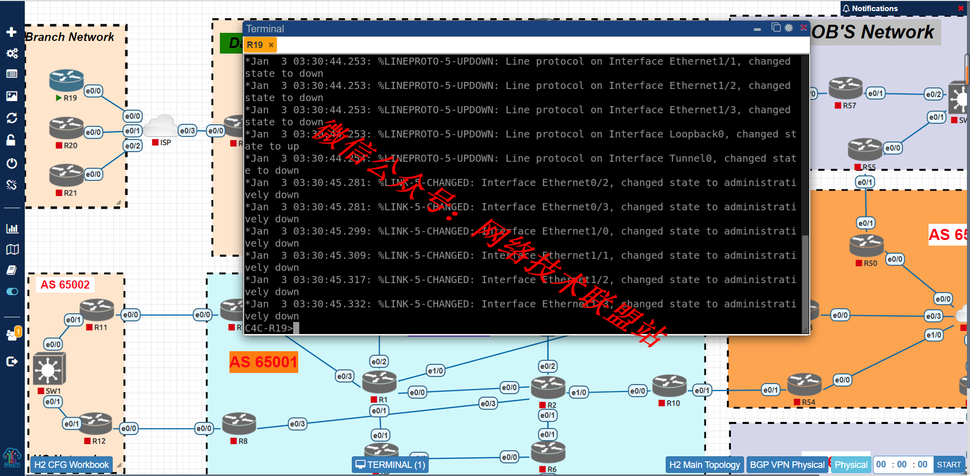

15、开启幸福之旅
开机后双击设备,就可以进入配置命令的窗口了!
然后你就可以开启你的幸福之旅了,是不是特别的爽!!!
