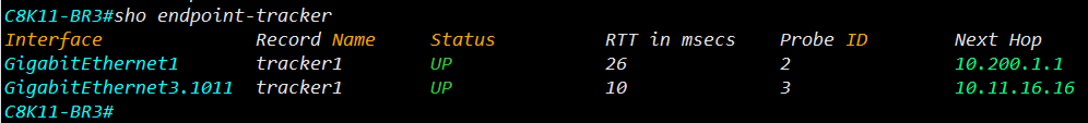

1、从如上的配置可以看到(配置是通过vmanage模板推送),首先调用的tracker接口是物理接口Gi1

此时再通过show命令查看,发现子接口是可以应用配置的。自然在show run inter <inter-name>的信息中,也可以看到调用的tracker name.6.png
