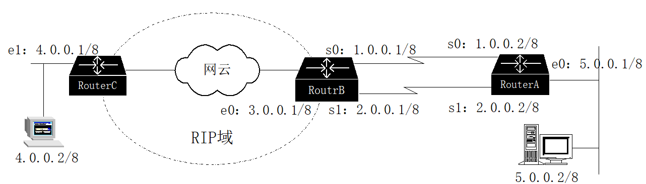

5.使用Traceroute命令进行故障排除 案例一:使用Traceroute命令定位不当的网络配置点
(1) 现象描述
组网情况如下图所示: 图1-2 案例:使用Traceroute命令定位不当的网络配置点
某校园网中,RouterB和RouterC同属于一个运行RIPv2路由协议的网络,主机4.0.0.2访问数据库服务器5.0.0.2,用户抱怨访问性能差。
(2) 相关信息显示
在主机上ping 5.0.0.2显示如下:
C:\Documents and Settings\c>ping -n 10 -l 1000 5.0.0.2
Pinging 5.0.0.2 with 1000 bytes of data:
Reply from 5.0.0.2: bytes=1000 time=552ms TTL=250
Reply from 5.0.0.2: bytes=1000 time=5735ms TTL=250
Reply from 5.0.0.2: bytes=1000 time=551ms TTL=250
Reply from 5.0.0.2: bytes=1000 time=5734ms TTL=250
Reply from 5.0.0.2: bytes=1000 time=549ms TTL=250
Reply from 5.0.0.2: bytes=1000 time=5634ms TTL=250
Reply from 5.0.0.2: bytes=1000 time=555ms TTL=250
Reply from 5.0.0.2: bytes=1000 time=5738ms TTL=250
Reply from 5.0.0.2: bytes=1000 time=455ms TTL=250
Reply from 5.0.0.2: bytes=1000 time=5811ms TTL=250
原因分析
上面的Ping显示出一个规律:奇数报文的返回时长短,而偶数报文返回时长很长(是奇数报文的10倍多)。可以初步判断奇数报文和偶数报文是通过不同的路径传输的。现在我们需要使用Traceroute命令来追踪这不同的路径。在RouterC上,Traceroute远端RouterA的以太网接口5.0.0.1。
RouterC(config)#traceroute
 Target IP address or host: 5.0.0.1
Maximum number of hops to search for target [30]:10
Repeat count for each echo[3]:8
Wait timeout milliseconds for each reply [2000]:
Type esc/CTRL^c/CTRL^z/q to abort.
traceroute 5.0.0.1 ......
1    6 ms  4 ms  4 ms  4 ms  4 ms  4 ms  4 ms  4 ms   4.0.0.1
  。。。。。。(中间省略)
5  20 ms  16 ms  15 ms  16 ms  16 ms  16 ms  16 ms  16 ms  3.0.0.2
6  30 ms  278 ms  25 ms  279 ms  25 ms  278 ms  25 ms  277 ms  5.0.0.1
RouterC(config)#
从上面的显示可看到,直至3.0.0.2,UDP探测报文的返回时长都基本一致,而到5.0.0.1时,则发生明显变化,呈现奇数报文时长短,偶数报文时长长的现象。于是判断,问题发生在RouterB和RouterA之间。
通过询问该段网络的管理员,得知这两路由器间有一主一备两串行链路,主链路为2.048Mbps(s0口之间),备份链路为128Kbps(s1口之间)。网络管理员在此两路由器间配置了静态路由。
RouterB上如下配置:
RouterB(config)# ip route 5.0.0.0 255.0.0.0 1.0.0.2
RouterB(config)# ip route 5.0.0.0 255.0.0.0 2.0.0.2
RouterA上如下配置:
RouterA(config)# ip route 0.0.0.0 0.0.0.0 1.0.0.1
RouterA(config)# ip route 0.0.0.0 0.0.0.0 2.0.0.1
于是问题就清楚了。例如RouterB,由于管理员配置时没有给出静态路由的优先级,这两条路由项的管理距离就同为缺省值1,于是就同时出现在路由表中,实现的是负载分担,而不能达到主备的目的。
(3) 处理过程
可以有两种处理方法:
  • 继续使用静态路由,进行配置更改 RouterB上进行如下更改:
RouterB(config)# ip route 5.0.0.0 255.0.0.0 1.0.0.2 (主链路仍使用缺省1)
RouterB(config)# ip route 5.0.0.0 255.0.0.0 2.0.0.2 100(备份链路的降低至100)
RouterA上进行如下更改:
RouterA(config)# ip route 0.0.0.0 0.0.0.0 2.0.0.1 100
这样,只有当主链路发生故障,备份链路的路由项才会出线在路由表中,从而接替主链路完成报文转发,实现主备目的。

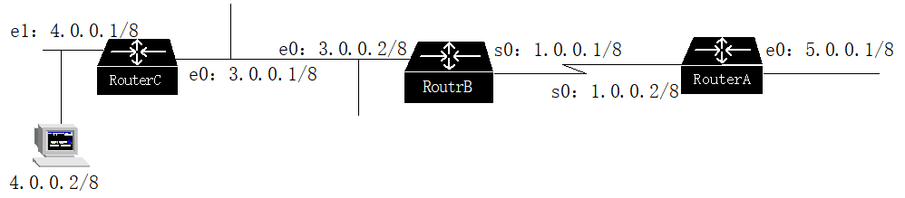

案例二:使用Traceroute命令发现路由环路
(1) 现象描述 组网情况如下图所示:
三台路由器均配置静态路由,完成后,登录到RouterA上Ping主机4.0.0.2,发现不通。
(2) 相关信息显示
RouterA# ping  4.0.0.2
Sending 5, 100-byte ICMP Echos to 4.0.0.2,
timeout is 2000 milliseconds.
Success rate is 0 percent (0/5)
RouterA# traceroute 4.0.0.2
traceroute 4.0.0.2 ......
1  6 ms  4 ms  4 ms   1.0.0.1(RouterB)
 2  8 ms  8 ms  8 ms   1.0.0.2(RouterA)
 3  12 ms  12 ms  12 ms 1.0.0.1(RouterB)
 4  16 ms  16 ms  16 ms 1.0.0.2(RouterA)
(3) 原因分析
从上面的Traceroute命令的显示可以立即发现,在RouterA和RouterB间产生了路由环路。由于是配置的是静态路由,基本可以断定是RouterA或RouterB的静态路由配置错误。 检查RouterA的路由表,配置的是缺省静态路由:ip route 0.0.0.0 0.0.0.0 1.0.0.1,没有问题。
检查RouterB的路由表,配置到4.0.0.0网络的静态路由为:ip route 4.0.0.0 255.0.0.0 1.0.0.2――下一跳配置的是1.0.0.2,而不是3.0.0.1。这正是错误所在。
(4) 处理过程
修改RouterB的配置如下:
RouterB(config)# no ip route 4.0.0.0 255.0.0.0 1.0.0.2
RouterB(config)# ip route 4.0.0.0 255.0.0.0 3.0.0.1
故障排除。
