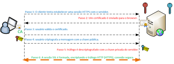

Um exemplo prático de chave pública versus chave privada, é quando um usuário tenta estabelecer uma comunicação HTTPS para qualquer site na Internet. Vamos utilizar como exemplo www.cisco.com. Abaixo os passos
  1. O cliente tenta estabelecer uma conexão com o servidor web;
  2. O servidor onde está hospedado o site enviará um certificado que será recebido pelo navegador/usuário web. Podemos dizer que este certificado é o certificado (“chave”) público, acessível por qualquer usuário/dispositivo que tentar acessar este site;
  3. Ao receber o certificado, o navegador/usuário verificará se este certificado é válido e ususe foi assinado por uma Autoridade Certificadora (Certificate Authoriry – CA) confiável;
  4. Sendo assim, para estabelecer a comunicação o usuário/navegador utilizará a chave pública do servidor para criptografar o tráfego, e reenviará a mensagem de volta;
  5. Este tráfego só poderá ser descriptografado com a chave privada do servidor, ou vice-versa, o que é criptografado pelo servidor com a chave pública do usuário, só pode ser descriptografado com a chave privada do usuário e, dessa forma você evita que as mensagens sejam interceptadas e/ou modificadas;
Após o servidor descriptografar a mensagem com a chave privada, a conexão SSL será estabelecida, uma comunicação segura.

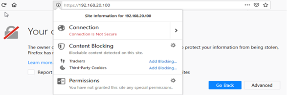

Diferente do Cisco ISE, ao tentar acessar o dashboard pela primeira vez utilizando o endereço IP 192.168.20.100, aparecerá a mensagem de que o site não é confiável, pois ainda não possui um certificado assinado por uma CA, uma organização confiável. O presente certificado é o que foi gerado pelo próprio servidor durante a instalação.
 Para verificar este certificado, faça login no dashboard do Cisco ISE e vá no menu esquerdo do Cisco ISE > Administration > System > Certificates > Certificate Management > System Certificates.

Recapitulando que inicialmente na tentativa de acessar o ISE em 192.168.20.100 via browser, era emitida a mensagem de site não confiável.
Além de acessar o dashboard do ISE via endereço IP, foi criada uma entrada DNS ISE01.labise.com no servidor DNS.
Com essa configuração, é possível acessar o ISE através do nome ao invés do endereço IP, porém ocorre o mesmo erro, de certificado não confiável.
Uma das razões para a instalação do certificado Admin, será para resolver este problema.

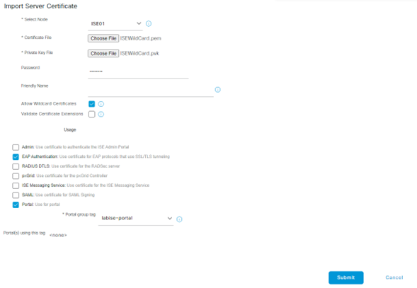

Como primeiro passo para a instalação do certificado, deve ser gerado o Certificate Signing Request (CSR). Para isso vá no dashboard do ISE em Administration > System > Certificates > Certificate Management > Certificate Signing Requests e clique em Generate Certificate Signing Requests (CSR), e preencha as informações conforme abaixo.
  • Como está sendo gerado um certificado individual para este node, veja que a opção de Wildcard não foi marcada.
  • No Common Name (CN), foi adicionado a FQDN utilizada para este node, o mesmo nome sendo utilizado para DNS.
  • Em Subject Alternative Name (SAN), foram incluídas mais duas informações, o DNS Name e o endereço IP deste node. Isso somente para trazer uma camada a mais de proteção.
Após essas informações preenchidas, clique no botão Generate e em seguida em Export.
Com isso, será gerada a chave privada do Node ISE01. Salve o arquivo de extensão .pem em um local seguro. Este arquivo deve ficar de posse do administrador do ambiente, e o aconselhável é não compartilhar com outras pessoas.

Após o download do certificado, no dashboard do ISE vá em Administrator > System > Certificates > Certificate Management > Trusted Certificates, clique em Import, e selecione o certificado Root que você fez o download da CA, dê um nome ao certificado, selecione as opções conforme abaixo, e clique em Submit.
Após isso, qualquer certificado que seja assinado pela CA do certificado Root, pode ser importado no Cisco ISE, e o ISE passa a entender a entender a CA e os certificados assinados como confiáveis..
Nota: Todas as opções de Trust foram selecionadas, pois o certificado Root dessa CA, será utilizado também para autenticação de endpoint, como também para a integração de outros Serviços Cisco dentro do lab.

Note também que agora quando tentar acessar a GUI do Cisco ISE, o certificado é mostrado como conexão segura, como também no momento de outros elementos da rede tentar estabelecer conexão 443 com este node, não haverá problemas de certificados.

  • Quando for instalado um novo node na rede, na mesma guia de System Certificates, clique em Import.
  • Em Select Node, selecione um dos nós da Lista. Neste caso está aparecendo somente o node ISE01, pois há somente um node neste ISE Cube, mas caso haja um segundo node de ISE, ele será listado.
  • Do .zip que foi extraído, para Certificate File escolha o arquivo .pem, e em Private Key File o arquivo .pvk.
  • Digite a senha previamente criada quando exportado o arquivo.
  • Dê um nome para o Certificado. Interessante utilizar o mesmo nome que já foi utilizado para o ISE01.
  • Selecione as funções para uso do certificado, que é no caso EAP e Portal.
  • Selecione o Portal Group Tag previamente criado, e clique em Submit.
Clique em Submit, este certificado será instalado no novo node.
