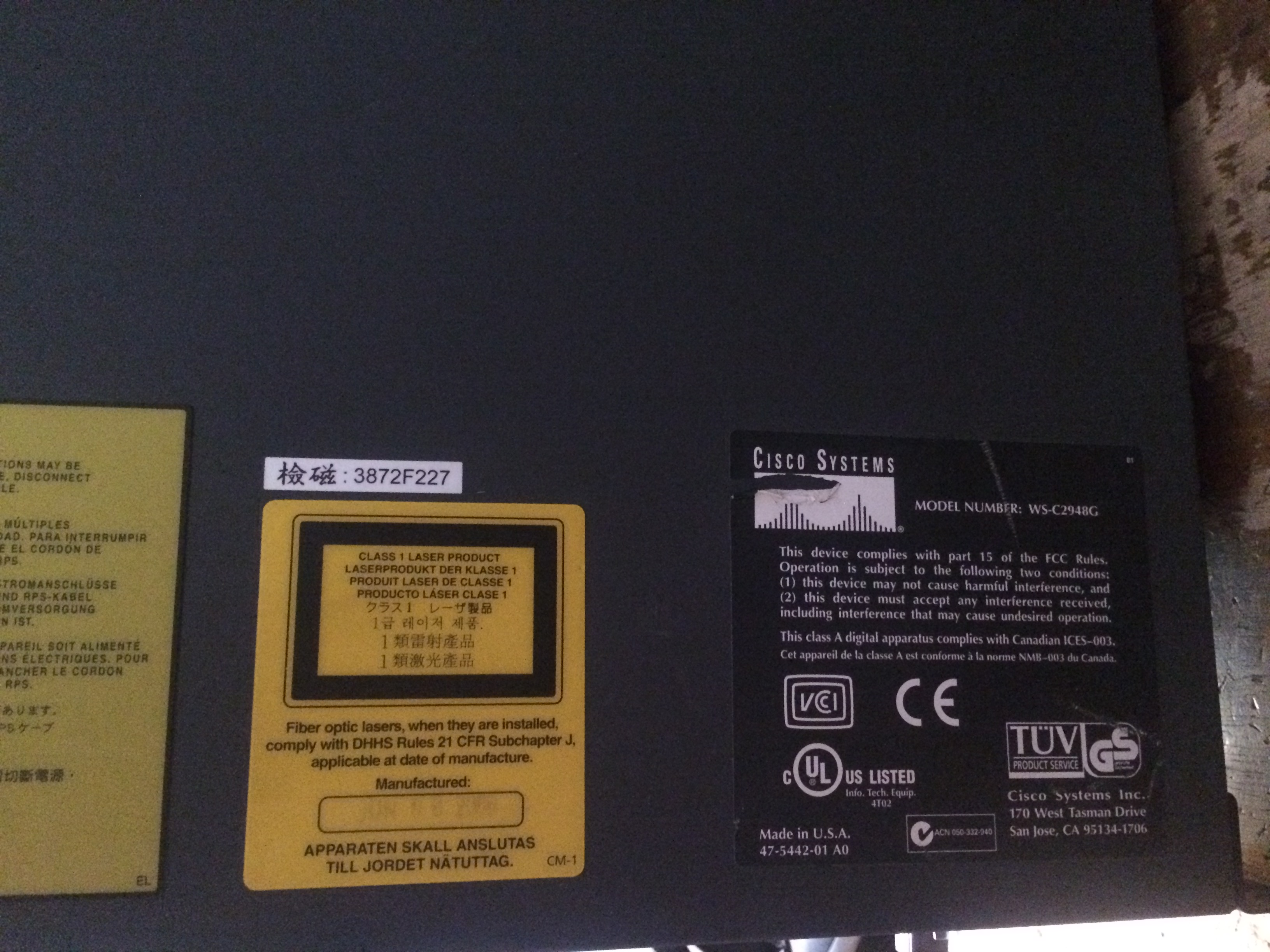

segue umas fotos dele para você ter uma ideia do problema que eu to... rsss
em 04-26-2016 06:47 AM
Opa. Estava consultando aqui realmente por default não vem nenhum IP no equipamento.
Consultando esse documento observer na sessão Connect a Terminal to Catalyst 2948G-L3, 4908G-L3, and 4840G Series Switches, observe que a pinagem dos modelos 2948 4908 e 4840G é diferente, potavelmente esse cabo que está usando a pinagem não está batendo.
http://www.cisco.com/c/en/us/support/docs/switches/catalyst-6000-series-switches/10600-9.html
Mesmo precisando enter não aparece nada na tela? confirmou se a velocidade na conexão está 9600? 8/N1 ?
Possivelmente pode ser o cabo console, ou algum defeito na porta de console do equipamento.
O único jeito é fazer as configurações é via porta console.
Abraço

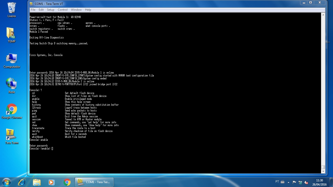

em 04-26-2016 07:36 AM
Daniel... acho que consegui fazer esse negocio funcionar mas foi de outra forma (tio youtube) rsss
de olha olhada no print.
cheguei a dao comando "enable" depois rodei o comando "reset"
sempre apertando "?" pra ver os comandos disponiveis...
bom e agora... qual comando rodar para ele liberar as portas e fazer ele funcionar?
Obrigado
em 04-26-2016 09:02 AM
Opa. Agora sim!! acessou ele.
Olha só como é CatOS e é um sistema legado, nunca trabalhei com ele só estudei alguma coisa, mas vou tentar te ajudar ai, pelo que entendi esse comando: show port é para mostrar as portas, depois vc precisa ir nas porta e habilitar elas: set port enable X/X X = numero da porta.
Aqui alguns exemplos:
https://nets.ucar.edu/nets/presentations/training.topics/catos-vs-ios.pdf
Espero ter ajudado.
Abraço
