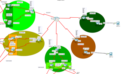

Dans le cadre d'un projet scolaire, j'ai du créer un réseau étendu d'entreprise. J'ai d'ailleurs été beaucoup aidé par les contributeurs de ce forum! J'ai donc créé une maquette packet-tracer ou sont représentés 5 sites qui communiquent ensemble via du frame-relay (l'exercice ne demandait pas que l'on mette en place une infrastructure FAI réaliste, j'ai donc utilisé l'objet "Cloud_PT" de packet tracer pour la représenter et faire du FrameRelay).
Chaque cercle de couleur représente une zone OSPF, ainsi qu'un site. Les sous-réseaux de mes sites ont tous la même passerelle par défaut virtuelle, le protocole HSRP étant activé entre deux même routeurs dans un même rectangle coloré.

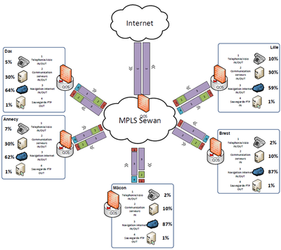

Mon problème est le suivant: je voudrais être capable par le biais de la configuration de mes routeurs de prioriser certains protocoles provenant de certaines plages ip, que cela soit en entrant comme en sortant.
Par exemple, sur un site donné j'aimerai faire en sorte que les flux VOIP sortant émanant de la plage IP 10.38.27.0/ 255.255.240.0 bénéficient d'un étiquetage QOS "EF" pour un acheminement rapide. Je voudrais en outre que les flux VOIP entrant dans ce même site bénéficient de la même priorisation. Voici un schéma de la politique QOS que je souhaiterai mettre en œuvre:
Est-ce-que ce que j'évoque est réalisable? Si oui par quels moyens? Est-il nécessaire de procéder d'une manière détournée? Si besoin, je peux vous fournir ma maquette packet-tracer. Merci d'avance pour votre aide !
