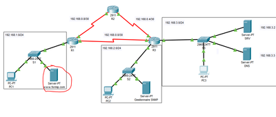

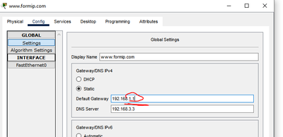

Bonjour @GwendalMarc
Merci pour ta patience!
Alors il y a un soucis de configuration sur le serveur-PT www.formip.com:
La Gateway renseignée n'est pas la bonne, il faut mettre la 192.168.1.1.
Ensuite ta tâche 2 sera bonne avec l'adresse IP du serveur:
