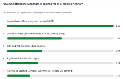

Para la cuarta Polling Question les propusimos elegir y ordenar en función de su interés los siguientes temas que queremos presentar en futuros webinars. Agradecemos a los asistentes que participaron, tomaremos en cuenta su valiosa opinión.
