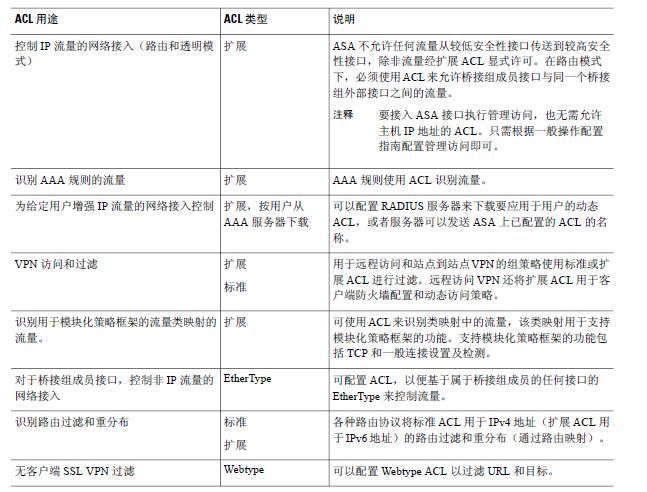

ASA 使用以下类型的ACL:
• 扩展ACL - 扩展ACL 是您将使用的主要类型。这些ACL 用于访问规则以允许和拒绝通过设备的流量,并在许多功能中用于流量匹配,包括服务策略、AAA 规则、WCCP、僵尸网络流量过滤器、VPN 组和DAP 策略。
• EtherType ACL - EtherType ACL 仅适用于桥接组成员接口上的非IP 第2 层流量。可以使用这些规则,根据第2 层数据包中的EtherType 值允许或丢弃流量。通过EtherType ACL,可以控制设备上的非IP 流量。
• Webtype ACL - Webtype ACL 用于过滤无客户端SSL VPN 流量。这些ACL 可基于URL 或目标地址拒绝访问。
• 标准ACL - 标准ACL 只能基于目标地址识别流量。使用这种ACL 的功能较少:路由映射和VPN 过滤器。由于VPN 过滤器也允许扩展访问列表,所以使用标准ACL 的情况限于路由映射。
