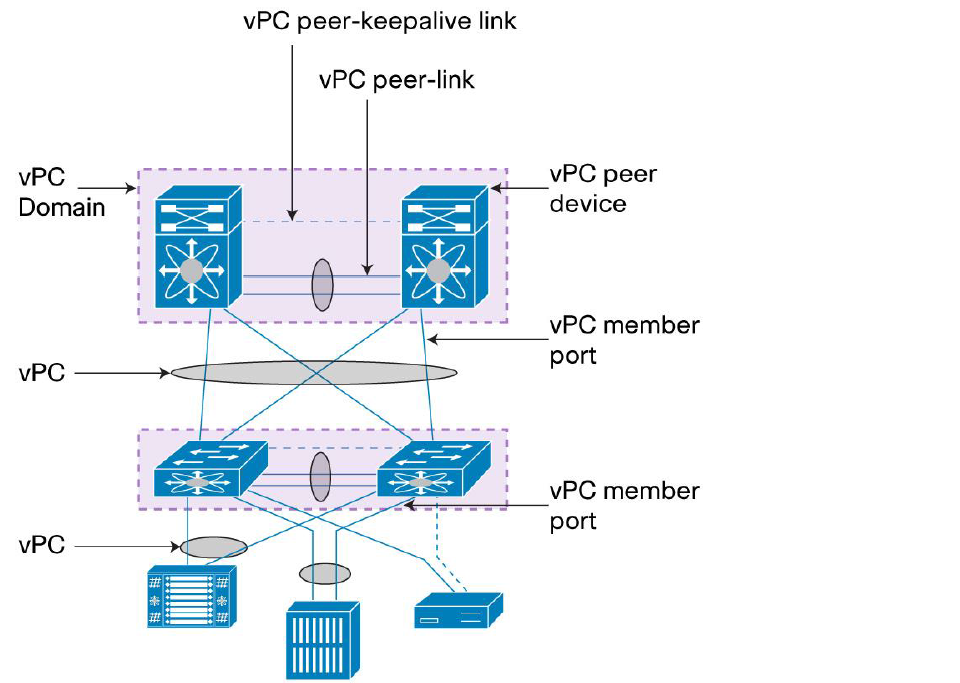

Nexus 7000 vPC最佳实践之vPC组件(Components of vPC)
vPC(Virtual Port Channel):在2个vPC peer(2台N7K)和有port-channel能力的下游设备(普通接入交换机)之间虚拟的portchannel。
vPC peer device:vPC对等体,一对激活的VPC交换机(如2台N7K)。
vPC domain:VPC域,VPC domain包含2个VPC peer设备(2台N7K),一个VPC domain最多有2台peer设备。VPC对等体配置的VPC Domain必须相同。
vPC member port:VPC成员端口,VPC对等体(2台N7K)上的构成vPC的端口(下联端口),即与下游设备互联的VPC的port-channel成员端口。
vPC peer-link:在VPC peer之间同步状态信息,承载控制层面流量。Peer Liink必须是10GE链路,一般是2层的portchannel,trunk链路,透传VPC的VLAN;
vPC peer-keepalive link:两台VPC peer之间的keepalive链路,用于监控peer的存活状态,三层链路。
vPC VLAN:在VPC peer link上透传的VLAN,即在peer link的trunk链路上trunk allow的VLAN。VPC VLAN用于与第三方设备通信,比如用于做为下游设备连接的PC的SVI网关。
non-vPC VLAN:不属于VPC,也没有在peer link上透传的VLAN;
Orphan Device:孤立设备,即此台接入层交换机只上连一台N7K的设备(没有双上连到2台N7K);
Orphan port: 孤立端口,VPC peer设备(N7K)上 连接Orphan Device的端口(N7K下联端口)。
Cisco Fabric Services(CFS) protocol:CFS协议,运行在vPC peer link之间,用于提供信息同步和配置一致性检查(比如vPC端口配置的MTU是否一致等)。
