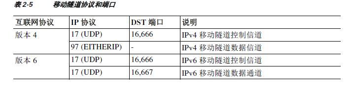

在版本 8.0 或更高版本中,可使用互联网协议版本 4 (IPv4) 或互联网协议版本 6 (IPv6) 在 WLC 对
等体之间建立移动隧道。IPv4 或 IPv6 隧道的实施由每个对等体所定义的移动配置来推动。表 2-5
列出为每个移动隧道实施的协议和端口。

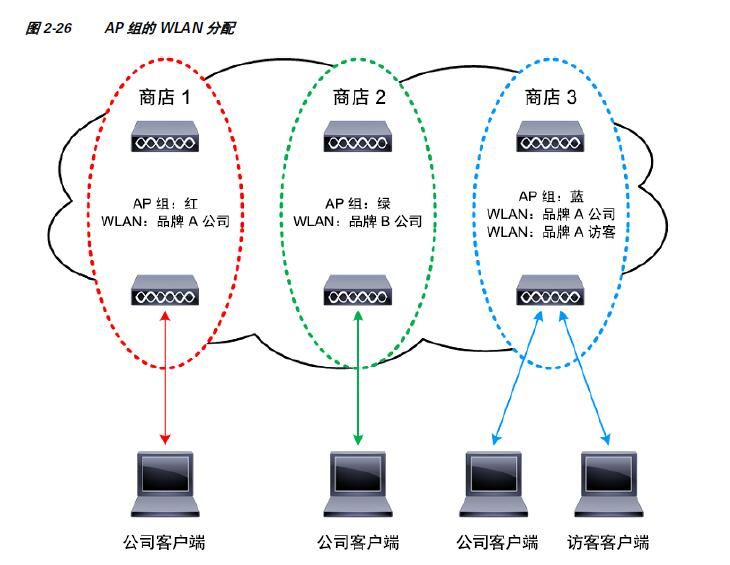

• 控制特定地理位置内的 AP 通告哪些 WLAN。例如在园区部署中,可部署一个单独的 AP 组,
仅在公共区域与园区范围内通告访客 WLAN。对于零售部署, AP 组可用来为不同品牌门店
(收购兼并)通告唯一的 SSID,或者为部分零售店提供访客 Wi-Fi 服务。
如图 2-26 所示,支持远程 FlexConnect AP 的 WLC 配置了三个不同的 AP 组,以支持不同品牌的
远程零售店和客户支持。门店 1 和 3 是同一品牌,并且共享一个公共的企业 SSID,但是门店 3 需
要一个单独的 AP 组,因为此门店为顾客提供访客 Wi-Fi,在门店 1 中尚不提供。
门店 2 是实施不同企业 SSID 的不同品牌。需要有一个单独的 AP 组来支持门店 2,因为该门店中
的客户端设备尚未迁移到标准企业 SSID。

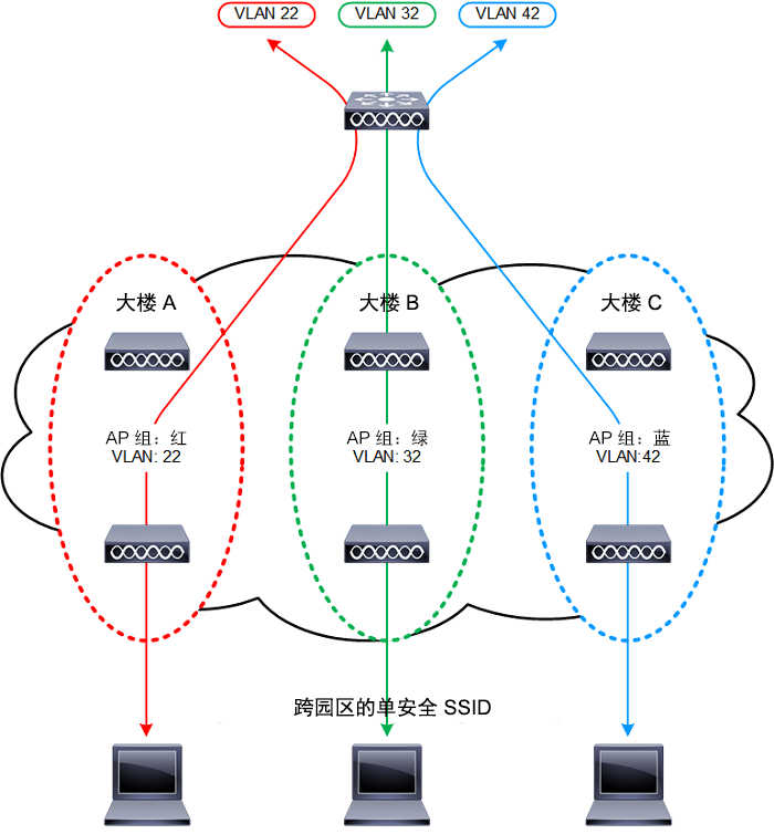

• 通过将 WLAN 客户端映射到 WLC 中的不同接口或接口组,减小广播域大小。例如在园区部
署中,可使用 AP 组将不同建筑物或楼层中的 WLAN 客户端映射到单个 WLC 上的不同接口
或接口组。
如图 2-27 所示,WLC 配置了三个动态接口,每个接口都有站点特定的 VLAN(VLAN 22、32 和
42)。通过使用 AP 组,每个站点特定的 VLAN 和关联 AP 都将映射到相同的 WLAN SSID。在与
VLAN 22 对应的 AP 组中的 AP 上关联到 WLAN 的企业用户将分配一个 VLAN 22 子网上的 IP 地
址。同样,在与 VLAN 32 对应的 AP 组中的 AP 上关联到 WLAN 的企业用户将分配一个 VLAN
32 子网上的 IP 地址,依此类推。在站点特定 VLAN 之间的漫游由 WLC 作为第 3 层漫游事件进
行内部处理,因此,无线 LAN 客户端将保留原始 IP 地址。

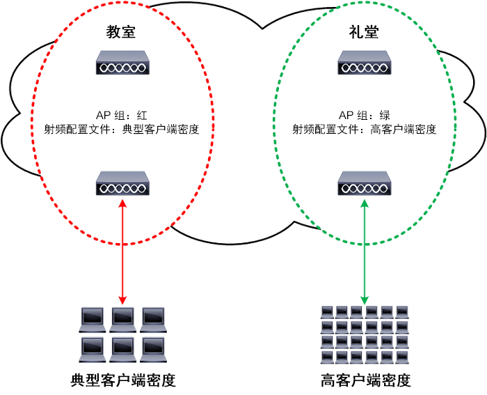

• 优化地理位置内的射频环境以支持不同的客户端密度。可为覆盖区域内的 AP 分配经过优化
的不同 RF 配置文件,以支持不同的客户端需求或密度。
如图 2-28 中所示,WLC 配置了两个 AP 组以支持不同 AP 和客户端密度。配置一个 AP 组来支持
典型密度部署的 AP 和客户端,同时配置另一个 AP 组来支持高密度的 AP 和客户端。
