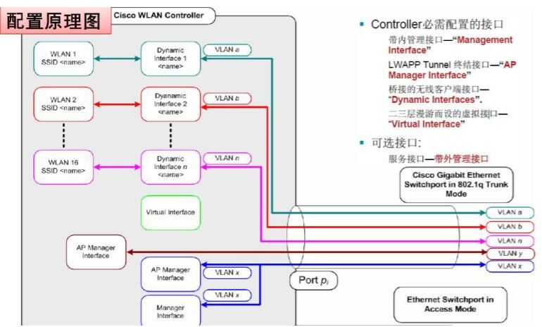

一 首先明白WLC里面的几个接口:
摘抄:
AP-Manager Interface:CAPWAP Tunnel 终结接口。WLC通过这个接口来监听LAP发现WLC 的子网广播包。
Management Interface:带内管理接口。可以通过Web, Secure Shell (SSH), 或Telnet 连接到这个接口,同时也是跟网内其他设备如认证服务器连接的接口。
Virtual Interface:为三层漫游而设的虚拟接口。在同一个mobility group 里的WLC都必须配置相同的虚拟接口,such as 1.1.1.1。
Dynamic Interface:动态接口,即桥接的无线客户端接口。为WLAN 用户创建的类似VLAN 的接口,具有DHCP relay 的功能。一般情况下,一个WLAN(SSID) 映射到一个动态接口,such as “vlan20”。

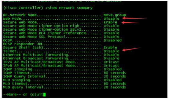

Show network summary
查看一些网络相关配置,比如http是否启用,https是否启用,Telnet是否启用等等。

DevinTang
大神,有个小问题,我看你show network summary 截图中的 web mode是disable的,怎么还可以用web登录呢?
fortune
你注意看看你的是不是用了https

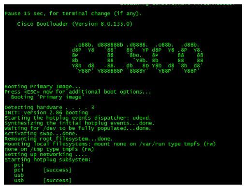

今天下载了AIR_CTVM-K9_8_6_101_0.ova,但导入后启动出错。
出错提示见附件。
