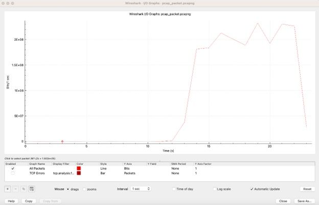

아래는 Burst 트래픽에 대한 이해를 돕기 위하여 실제로 1G 포트에서 burst 트래픽이 발생하였던 케이스의 Wireshark 캡쳐 파일입니다.
Step 1: 아래와 Wireshark Statistics 메뉴 아래에 I/O Graphs 항목을 클릭합니다.
Step 2: Default interval1초이므로 초당 200MB 정도의 트래픽이 확인 가능합니다.
Step 3: Interval1ms 로 바꾸어서 보면 아래와 같이 0.001초당 1MB의 패킷이 들어오므로 이를 초 단위 기준으로 환산하였을 때 1000MB/s 가 되기 때문에 Bandwidth에 도달한 것으로 판단할 수 있습니다.
