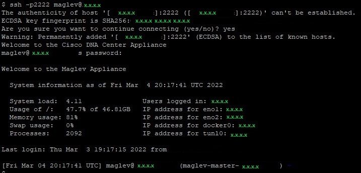

 Acessar al DNAC, no meu caso utilizo o putty ssh -p2222 maglev@<dnacIP> e sua senha.

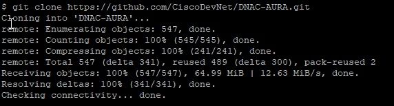

Agora precisamos inserir o script no Cisco DNA Center. Existem quatro maneiras de fazer isso, dependendo do acesso do DNAC à Internet, no meu caso eu tenho acesso direto, então você tem que baixar o arquivo do link https://github.com/CiscoDevNet/DNAC-AURA , em no caso de usar um proxy para ter acesso à internet terá que usar os comandos que estão descritos no mesmo link anterior. Execute o comando conforme mostrado na imagem: git clone https://github.com/CiscoDevNet/DNAC-AURA

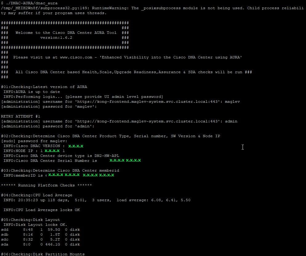

A imagem abaixo indica o comando a ser executado, esta é uma captura de tela do link nomeado acima e contém todo o checklist que a ferramenta AURA executa antes de emitir os arquivos, então aqui será solicitado o nome de usuário e senha do administrador, bem como a senha do sudo (senha do maglev).
Para executar digitar:
./DNAC-AURA/dnac_aura
$ ./DNAC-AURA/dnac_aura
###   Welcome to the Cisco DNA Center AURA Tool  ###
###             version:1.0.2                    ###
###   All Cisco DNA Center based health,scale,upgrade readiness,Assurance & SDA checks will be run ###
 INFO:Performing maglev login...
[administration] username for 'https://kong-frontend.maglev-system.svc.cluster.local:443': admin
[administration] password for 'admin':
 INFO:User 'admin' logged into 'kong-frontend.maglev-system.svc.cluster.local' successfully
#01:Checking:Determine Cisco DNA Center Product Type, Serial number, SW Version & Node IP
<snip>

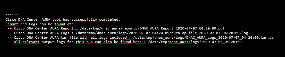

Exemplo do meu próprio caso para quem quiser ver algo mais atual hehehe aqui vai demorar um tempo necessário dependendo de cada solução, aproximadamente 5 a 10 minutos para gerar os logs e arquivos pdf que você deve enviar para o Cisco TAC.
...................Depois que o script terminar, no meu caso, leva aproximadamente 6 minutos, o relatório e os logs estarão disponíveis. Novamente fiz uma captura de tela do link.

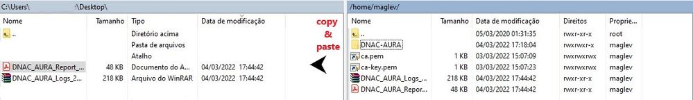

Lembre-se que estamos trabalhando com Linux então devemos instalar um programa que seja um cliente ftp/sftp. Em particular, estou usando o WinSCP para baixar os arquivos gerados pelo DNAC AURA.

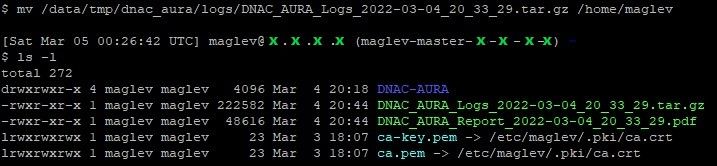

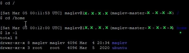

Aqui tive um pequeno problema, não consegui ver os arquivos criados quando acessei via sftp com o usuário maglev enquanto estava dentro da ferramenta winscp, solicitei suporte de um colega que conhece a ferramenta e trabalha na cisco e ele me encaminhou para copie os arquivos dentro do usuário maglev e depois baixe-os, essas capturas de tela são diferentes das mostradas no exemplo anterior, digo para não atordoá-las por causa dos diferentes nomes de arquivos gerados anteriormente.
Siga os passos nas imagens a seguir:
Passo 5
Obtidas as cópias, só resta fazer o download para o nosso computador através de um Copiar e Colar, é tudo o que tenho pra dizer é que agradeço a Deus por mais um aprendizado na minha vida e por ter colocado pessoas magníficas no meu caminho.
