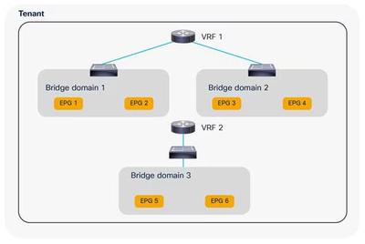

VRF (Virtual Routing and Forwarding) é o elemento de segmentação do dataplane para tráfego dentro ou entre Tenants. O tráfego roteado usa a VRF como VNID. Mesmo que o tráfego da Camada 2 utilize a identificação do Bridge Domain, a VRF é sempre necessária na árvore de objetos para que um BD seja instanciado.
Portanto, é necessário criar um VRF no Tenant ou referir-se a uma VRF no Tenant comum.
Não há relação de 1:1 entre Tenants e instâncias VRF:
● Um Tenant pode contar com uma VRF do Tenant comum.
● Um Tenant pode conter diversas instâncias VRF.
Uma abordagem de design popular em ambientes multitenant, onde você precisa compartilhar uma conexão L3Out, é configurar BD e EPGs em Tenants de usuários individuais enquanto se refere a uma VRF residente no Tenant comum.

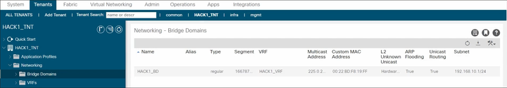

Criar um BD (Bridge Domain) via Web UI:
Bridge Domains - é como se fosse a interface vlan (SVI), é um domínio de broadcast.
Nele consta o Default Gateway e os EPGs (End-Point-Group).
Um BD pode ser L3 ou L2.
Tenants > Seleciona a Tenant > Network > Bridge Domains > com o botão direito Create Bridge Domain
VRF: associar a VRF criada
Next
Mac Address: é gerado automaticamente, mas também pode ser alterado manualmente
