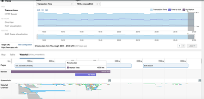

Web Layer - HTTP Server/PageLoad and Transaction
O Test da camada Web é o que testa a aplicação. Nele, conseguimos saber como estamos alcançando a aplicação (adicionamos a URL ou IP da nossa aplicação no Target url) e outros parâmetros como:
  1. DNS: a parte do domínio do URL de destino de teste é resolvida para um endereço IP.
  2. Connect: Um handshake TCP de 3 vias é executado.
  3. SSL (opcional): os mecanismos de segurança são negociados.
  4. Send: uma solicitação HTTP é enviada.
  5. Receive: uma resposta HTTP é aguardada e recebida
  6. HTTP: o código de resposta HTTP é validado.
Esse test pode ser visto aqui
OBS: Note que nesse test, também possuímos as camadas de "Network" e "Routing", Isso ocorre pois a ThousandEyes trabalha com a ideia de que esses testes sao "pre reqs"para conseguirmos rodar os tests da camada HTTP. Ou seja, ao criar esse test para a aplicação https://thousandeyes.okta.com, eu estou testando nao só como a aplicacao está funcionando, mas todo o caminho de rede e BGP do ip que responde por essa aplicação,e o melhor, ela nao cobra a mais por isso!
Os test de "Page Load"são testes para verificamos qual o tempo que estamos levando para conseguir abrir a aplicação (ou seja, como está sendo nossa experiência para aquela aplicação). Já o Transaction Test é usado para simularmos um usuário logando em nossa aplicação. Por exemplo, você possui um portal da empresa e quer que de tempos em tempos algum usuário logue para você garantir que a aplicação esta ok (porque não adianta nada o servidor estar funcionando, mas ao logar dentro da aplicação ela não retornar nada), com o transaction test você consegue testar isso. Ao adicionarmos um usuário e senha dentro do test, de tempo em tempo o ThousandEyes irá simular esse login como se fosse um usuário real.
Veja um exemplo de Page load Test e Transaction test.
