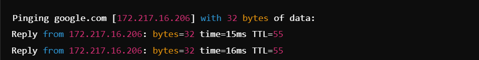

Etapa 2: Verificar a Conectividade com "ping"
Agora que você conhece as estradas, vamos verificar se elas estão abertas. Usando o `ping`, você pode enviar um sinal para verificar se o supermercado está aberto e quanto tempo leva para chegar lá e voltar.
Comando:
Saída Esperada:

Use o ping para testar a acessibilidade de um IP ou domínio específico. Isso verifica se o destino está ativo e respondendo, e ajuda a medir a qualidade da conexão em termos de perda de pacotes e latência.
