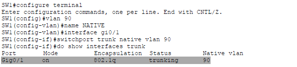

Alterando a VLAN Nativa
Definindo a VLAN 90 como Nativa e aplicando a config no Trunking.
A config deve ser aplicada em cada lado devido a problemas de incompatibilidade, VLAN mismatch entre as caixas.
SW1(config-if)#
%CDP-4-NATIVE_VLAN_MISMATCH: Native VLAN mismatch discovered on GigabitEthernet0/1 (90), with SW2 GigabitEthernet0/1 (1).
