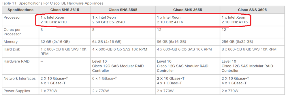

 Em Performance and Scalability Guide for Cisco ISE verifique novamente:
1. em Cisco ISE Hardware Appliance, se o Processor Type é compatível com o Processor Specification:
