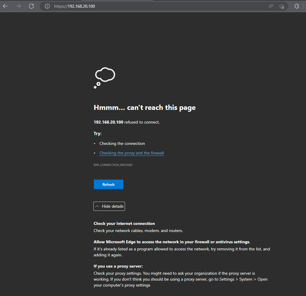

Após iniciar o Cisco ISE e tentar fazer login na página web, recebe-se a mensagem que não era possível acessar o site, um erro comum quando não há conectividade para uma página web.
Pode-se dizer que a interface gráfica (GUI), é o "coração" do Cisco ISE, visto que as configurações, monitoramento de dispositivos conectados, integração com AD e entidades certificadoras, políticas, e outras funções são realizadas através dela, e não tendo acesso, o administrador/analista, fica totalmente limitado a realizar qualquer tipo de ação.
