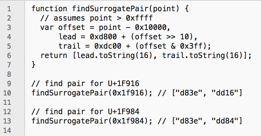

Certains programmeurs peuvent vouloir automatiser davantage les choses en référant la valeur unicode réelle pour un emoji correspondant dans leur code bot. Les points de code des séquences et des caractères emoji disponibles sont répertoriés sur le site de référence Unicode et peuvent également être trouvés dans plusieurs référentiels GitHub publiques. Comme indiqué sur le site Web de référence, la valeur hexadécimale unicode correspondante pour “Robot Spark” c'est U+1F916 et pour “Unicorne” c'est U+1F984. Cependant, pour utiliser ces codes dans une application nous devons trouver la paire de substitution pour chacune de ces valeurs hexadécimales.
La raison pour les paires de substitution est que dans une valeur hexadécimale, u+FFFF est aussi grand que possible et représente 65535 en codage de base10. C'est le plus grand entier qui existe; il n'y a pas de nombre valide plus grand que ça. En d'autres termes, imaginez un ordinateur dont le nombre ne dépasse pas 65535. Ainsi, une fois que nous aurons plus de 65535 caractères, nous devons commencer à combiner deux caractères. Pour faire une analogie, l'ordinateur manquait de doigts sur lesquels compter, il a donc commencé à compter les orteils - comme dans le numéro 11, il s'agit de "10 doigts et un orteil". Vous trouverez ici une introduction très utile sur le sujet des jeux de caractères et sur les raisons pour lesquelles l'encodage est nécessaire.
Pour tester rapidement les émoticônes Unicode dans Spark, un calculateur de paires de substitution très pratique est disponible sur ce website. Cependant, cette opération peut être effectuée par le programme en utilisant quelque chose comme cet exemple de fonction Javascript:
