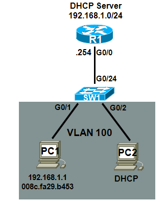

Dans cette topologie PC1 est configuré avec une adresse IP statique et PC2 avec une adresse IP dynamique.
Le SW1 est configuré avec DHCP snooping pour le VLAN 100 et IP source Guard pour contrer les attaques IP spoofing sur les ports G0/1 et G0/2 :

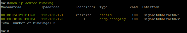

Il existe deux commandes pour vérifier la correspondance MAC/IP, show ip source binding et show ip verify source:
La commande show ip source binding permet de visualiser l'entrée statique configurée précédemment:
Puisque DHCP snooping est activé sur le SW1, on constate que l'entrée MAC/IP est affichée comme active pour le PC1:

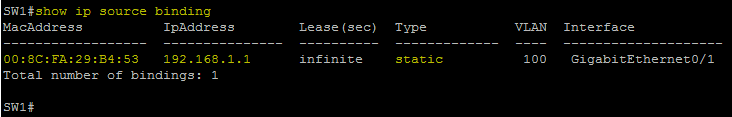

Maintenant essayons de désactiver DHCP snooping et revérifions les tables des deux commandes IP source guard:
SW1(config)#no ip dhcp snooping
On constate que l'enrée statique MAC/IP est toujours présente dans la table de la commande show ip source binding:
