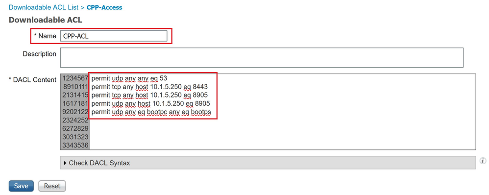

Naviguer vers (1)Work Centers → (2)Posture → (3)Policy Elements → (4)Downloadable ACLs pour créer une Downloadable ACL avec des restrictions (par example autoriser seulement DNS, DHCP et le protocole SWISS UDP et TCP.

Naviguer vers (1)Work Centers → (2)Posture → (3)Policy Elements → (4)Downloadable ACLs pour créer une Downloadable ACL avec permit ip any any.
Naviguer vers (1)Work Centers → (2)Posture → (3)Policy Elements → (4)Authorization Profiles pour créer un deuxième profil d’autorisation et associer la dACL précédente.
