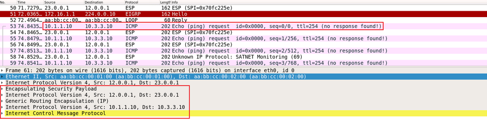

Parfois vous souhaitez décrypter un paquet IPSEC afin d'analyser les encapsulations avec les deux modes tunnel et transport, surtout lorsqu'il s'agit d'un VPN GRE over IPSEC, pour des raisons diverses, pour une comprehension, pour l'expliquer dans une formation ou bien tout simplement pour dépannage.

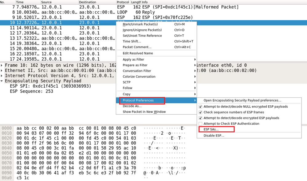

Ouvrir Wireshark. Click-Droit sur le paquet ESP, dans ce scenarion l'association de sécurité ESP SA avec comme source 12.0.0.1 et destination 23.0.0.1. Selectionner l'option the Protocol Preferences, cocher les trois options comme le montre la figure ci-dessous.
 Copier la valeur SPI de cette association de sécurité ESP SA.
0xdc1f45c1

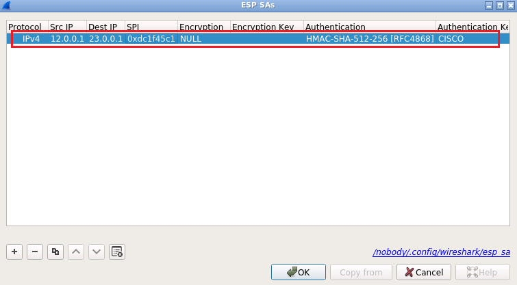

2.PNGRetourner vers Protocol Preferences, cliquer sur ESP SAs
 Entrer les informations suivantes relatives à cette ESP SA.
Protocol: IPv4
Src IP: 12.0.0.1
Dest IP: 23.0.0.1
SPI: 0xdc1f45c1
Encryption: NULL
Authentication: SHA512-hmac-512-256 [RFC4868]
Authentication Key: cisco
 Cliquer sur OK, maintenant le paquet ESP IPSEC est décrypté.
