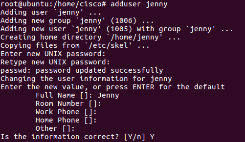

  • Ajoutez un utilisateur nommé jenny.
root@ubuntu:/home/cisco# adduser jenny
  1. Lorsque vous y êtes invité, saisissez le mot de passe lasocial. Appuyez sur Entrée.
  2. Lorsque vous y êtes invité à nouveau, saisissez lasocial. Appuyez sur Entrée.
  3. Lorsque vous êtes invité à indiquer un nom complet, saisissez Jenny. Appuyez sur Entrée.
  4. Pour le reste de la configuration, appuyez sur Entrée jusqu'à ce que l'on vous demande si les informations sont correctes.
  5. Appuyez sur Y pour « Yes » (Oui), puis sur Entrée.

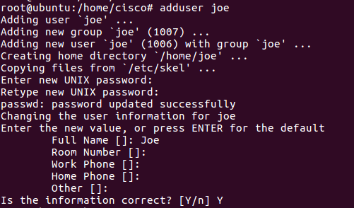

  • Ajoutez un utilisateur nommé joe.
root@ubuntu:/home/cisco# adduser joe
  1. Lorsque vous y êtes invité, saisissez le nouveau mot de passe tooth. Appuyez sur Entrée.
  2. Lorsque vous y êtes à nouveau invité, saisissez tooth. Appuyez sur Entrée.
  3. Lorsque vous y êtes invité, saisissez le nom complet Joe. Appuyez sur Entrée.

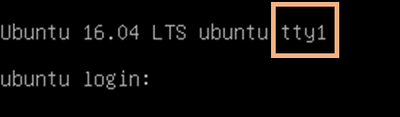

    • Dans le système Ubuntu, appuyez de manière prolongée sur les touches CTRL+ALT+F1 jusqu'à ce que l'écran passe au terminal tty1.
Remarque : si vous ne pouvez pas utiliser le terminal tty1, retournez sur l'interface utilisateur graphique (GUI) de l'hôte à l'aide de la commande CTRL+ALT+F7, puis ouvrez une fenêtre de terminal dans l'interface graphique de l'OS Ubuntu. À l'invite, saisissez su – l jenny et le mot de passe lasocial. Effectuez l'étape 4.
cisco@ubuntu:~$ su –l jenny
Remarque : si la commande CTRL+ALT+F7 ne fonctionne pas, essayez CTRL+ALT+F8.
  • Une fois que l'écran de connexion au terminal s'affiche, saisissez jenny et appuyez sur Entrée.
  • Lorsque vous y êtes invité, saisissez le mot de passe lasocial, puis appuyez sur Entrée.
  • Une fois connecté, l'invite jenny@ubuntu:~$ s'affiche.

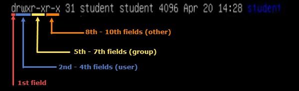

  • Dressez la liste de tous les répertoires et de leurs droits d'accès.
jenny@ubuntu:/home$ ls -l
Le système d'exploitation Linux a un total de dix lettres ou tirets dans le champ Droits d'accès :
  • Le premier champ consiste en un tiret pour un fichier et une lettre « d » pour un répertoire
  • Les champs 1 à 4 sont consacrés aux utilisateurs
  • Les champs 5 à 7 sont consacrés aux groupes
  • Les champs 8 à 10 sont consacrés aux autres (comptes autres que ceux du groupe)

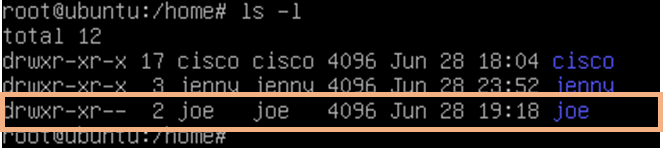

  • Répertoriez à nouveau les répertoires et leurs droits d'accès respectifs.
root@ubuntu:/home# ls -l
Notez que le champ « autres » du répertoire de Joe possède désormais deux tirets.

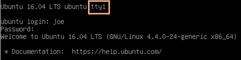

    • Connectez-vous en tant qu'utilisateur joe avec le mot de passe tooth sur tty1.
Remarque : si vous ne pouvez pas utiliser le terminal tty1, retournez à l'interface utilisateur graphique (GUI) de l'hôte en appuyant sur CTRL+ALT+F7, puis ouvrez une fenêtre de terminal dans l'interface graphique de l'OS Ubuntu. Lorsque vous y êtes invité, saisissez sudo –l joe et le mot de passe tooth.

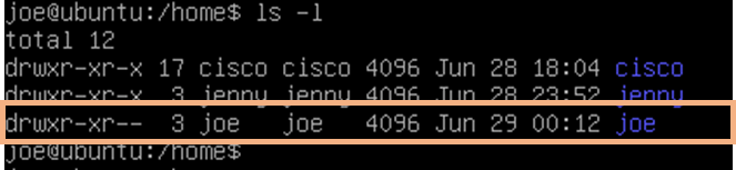

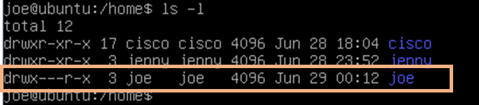

  • Dressez la liste de tous les répertoires et de leurs autorisations dans le répertoire de travail actuel.
joe@ubuntu:/home~$ ls -l
Notez que le dossier de Joe est défini de sorte que les « autres » ne puissent pas y accéder.

  • Modifiez le champ « autres » dans le dossier de Joe pour que les autres utilisateurs puissent lire et exécuter, mais pas écrire, tout conservant la lecture, l'écriture et l'exécution pour le champ « utilisateur ».
joe@ubuntu:/home$ chmod 705 joe
  • Répertoriez les autorisations de fichier du répertoire actuel pour vérifier que des modifications absolues ont été effectuées.
joe@ubuntu:/home$ ls -l
