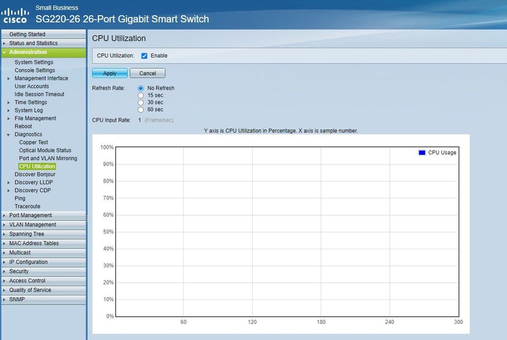

Para verificar a CPU, segue um print:
Boa tarde Flávio, de imediato agradeço a atenção !!
vejo pela minha expressão que o tempo de demora não e um coisa assim tão grande , mas e o tempo que ligar o computador ele demora ali dentro de uma media de 1 minuto ou talvez nem isso .. ele inicia o Windows e depois desse tempo que ele consegue ter acesso a internet , notei que nosso sistema da erro de rede por conta de não encontrar o servidor .. então notei que demora para ter esse acesso a rede .. seria mais isso vou anexar a foto de como esta a CPU ..
mas funciona normalmente .. depois disso .. oque pode ser um problema seria essa demora mesmo ..  Captura de tela 2023-06-21 161317.jpg
