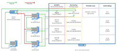

J'ai décidé de faire un schéma de mon installation, cela sera peut être plus facile à comprendre, j'ai essayé de faire le plus représentatif possible en y incluant les configurations, j'espère que cela est compréhensible. Donc pour le moment mon premier problème, c'est que je ne peux pas ping du PC1/PC2/PC3 vers le modem, pourtant je peux ping du PC1 (192.168.100.100) vers GE1 (10.0.0.253), et à partir de l'interface de la switch, je peux ping de GE1 (10.0.0.253) vers le modem (10.0.0.1), mais cela ne fonctionne pas quand je ping du PC1 vers le modem directement!

C'est un modem Bell "Borne Giga", c'est un peu confus pour moi cette partie, je ne vois pas comment faire des routes vers tous les VLANs sur ce modem, j'ai cherché dans l'interface et je ne vois rien qui parle de cela. Au début je pensais qu'en configurant mon port GE1 sur la switch en level 3, que ca serait lui qui jouerai le rôle du routeur en quelque sorte, et qu'en branchant mon modem dessus sa fonctionnerai, mais cela ne semble pas si simple...
D'ailleurs, j'ai vue que le CBS350 de cisco ne fait pas NAT, certain sont obligé d'ajouter un routeur, mais je me dit que mon modem doit gérer le NAT déjà, vue que dans le modem il a déjà plusieurs branchement (LAN) et que si on a une configuration simple (genre on fait juste brancher plusieurs PC) tout fonctionne sans autre équipement... mais peut être ai-je tord et que j'ai besoin d'un routeur pour que tout cela fonctionne?

J'ai essayé votre solution "la plus simple", c'est à dire créer une interface ipv4 sur le port du CBS auquel mon modem est connecté en apprentissage DHCP, cela fonctionne bien, mon modem assigne bien une IP à mon port, et de plus je vois même que cela a créé automatiquement une route de mon CBS vers mon modem (voir les deux images ci-dessous).
Mais en revanche cela ne fonctionne toujours pas, je n'ai toujours pas d'internet sur mes VLANs
Tous mes ping fonctionne (d'un vlan à un autres vlan... d'un VLAN vers l'IP du port assignée 10.0.0.195...), en revanche d'un vlan je ne réussi pas à ping mon modem (10.0.0.1). Pour info, le port du CBS ou est branché mon modem est configuré en level 3. C'est fou, j'ai l'impression que je passe à coté de quelque chose de "basic".

15-07-2024 01:15 PM - modifié 15-07-2024 01:17 PM
D'accord M02@rt37 , cela ne semble pas possible avec le modem que mon fournisseur internet nous met à notre disposition, donc si je comprend bien, il faudrait que je me procure un routeur à mettre entre le CBS et le modem, juste pour être capable de pouvoir configurer des routes ?
