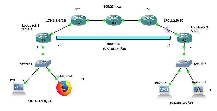

Este trabajo está demostrado en un video de un laboratorio en GNS3 con la siguiente topología..
Como se puede ver, el direcionamiento es el mismo utilizado en todas las capturas anterioeres. Lo único que ha cambiado es el desarrollo de las LANs de R1 y R5 y la red del ISP.
