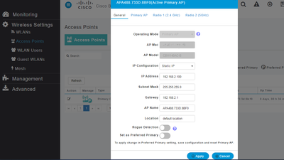

Comparto imágenes donde se configura la IP en el AP.
En la Pestaña "General" es donde indica “IP Configuration” cambio a “Static IP” y configuro la IP estática y guardo configuración (Imagen 1). En este punto si desconecto el Router que proporciona DHCP al AP, este último sigue funcionando emitiendo el SSID y los dispositivos se pueden conectar a él.
Pero cuando apago y enciendo nuevamente el AP, este no termina de iniciar y por lo tanto no muestra el SSID para poderse conectar. Hay que volver a conectar el Router con el DHCP para que el AP muestre el SSID y poder acceder al él. En este punto en la pestaña “General” del AP en “IP Configuration” se cambia solo a “Obtain from DHCP” (Imagen 2).
En la pestaña “Primary AP” es donde configuro la IP estática del AP (Imagen 3) para que se comunique con los dispositivos (esta configuración si me la respeta y no se cambia sola).

La red "192.168.0.0/24" no es la misma que ofrece el Router vía DHCP y por lo tanto la IP "192.168.0.1" no pertenece al Router.
Esta red se usa para conectar los dispositivos de forma inalámbrica al AP, y en Gateway la IP "192.168.0.1" a ningún dispositivo está asignada. Solo se pone para que el AP permita que se guarde la información, ya que no admite en blanco o formato invalido para ese campo.
Ante todo, pido una disculpa por la calidad imágenes 1 y 3. Las pongo nuevamente.
Imagen de la pestaña "General" de la configuración del AP.
Imagen de la pestaña "Primary AP" de la configuración del AP.
