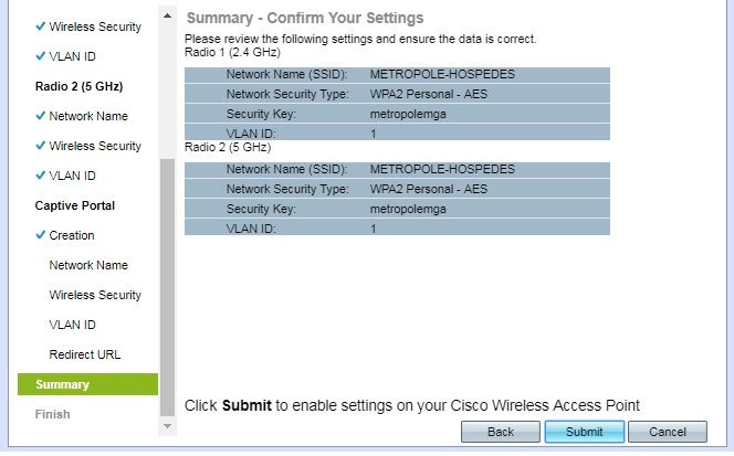

em 04-23-2019 06:19 AM
Certo,
Você poderia confirmar quais dos SSID tem prefência de conexão 2.4Ghz ou 5Ghz? Alguns aparelho se conectam diretamente na frequência 2.4Ghz.
Poderia enviar a configuração atual de um dos seus pontos de acesso?
Saudações,
em 04-23-2019 11:19 AM
em 04-23-2019 12:34 PM
em 04-23-2019 12:45 PM
Até a 1h atras estavam todos automáticos, porém estou fazendo um por um, para que nenhum AP próximo um do outro fique com o mesmo canal.
Sao 15 andares e 2 APs por andar, ficando como a tabela abaixo:
E só corrigindo, sao WAP-150 e não 121 como sugere o enunciado do tópico.
LADO DIREITO | LADO ESQUERDO | |||||
ANDARES | Nome | Modelo | CANAL | Nome | Modelo | CANAL |
COBERTURA | DC31 | WAP581 | 7 | |||
14 | QUARTO GIBA----------> | DC30 | WAP150 | 10 | ||
14 | DC29 | WAP150 | 9 | <----- QUARTO CONJUGADO | ||
14 | DC27 | WAP150 | 5 | DC28 | WAP150 | 6 |
13 | DC25 | WAP150 | 1 | DC26 | WAP150 | 2 |
12 | DC23 | WAP150 | 3 | DC24 | WAP150 | 4 |
11 | DC21 | WAP150 | 7 | DC22 | WAP150 | 8 |
10 | DC19 | WAP150 | 9 | DC20 | WAP150 | 10 |
9 | DC17 | WAP150 | 5 | DC18 | WAP150 | 6 |
8 | DC15 | WAP150 | 1 | DC16 | WAP150 | 2 |
7 | DC13 | WAP150 | 3 | DC14 | WAP150 | 4 |
6 | DC11 | WAP150 | 7 | DC12 | WAP150 | 8 |
5 | DC09 | WAP150 | 9 | DC10 | WAP150 | 10 |
4 | DC07 | WAP150 | 5 | DC08 | WAP150 | 6 |
3 | DC05 | WAP150 | 1 | DC06 | WAP150 | 2 |
2 | DC03 | WAP150 | 3 | DC04 | WAP150 | 4 |
1 | DC01 | WAP150 | 7 | DC02 | WAP150 | 8 |
