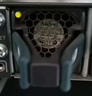

我们这里有一台WS-C3750X-48风扇声音很大,虽然show env all检测出来,风扇和电原状态都是正常的,温度也不高,

但还是打算把风扇模块换了。
使用show inv查看模块型号,里面没有显示出风扇模块型号:

其他电源模块、网络模块的型号都有,但就是没有风扇模块的型号,请问风扇模块型号怎么查看?

wuhao0015
1,系统显示正常无需纠结
2,风扇型号:C3KX-FAN-23CFM

请问是什么命令看到这个风扇型号的啊?

没有命令查看,风扇拉开就能看到。。。
