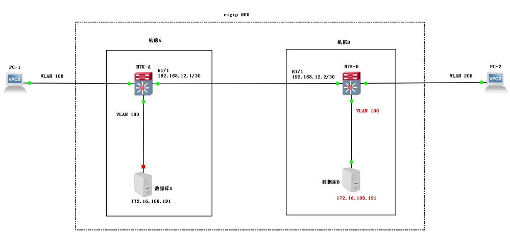

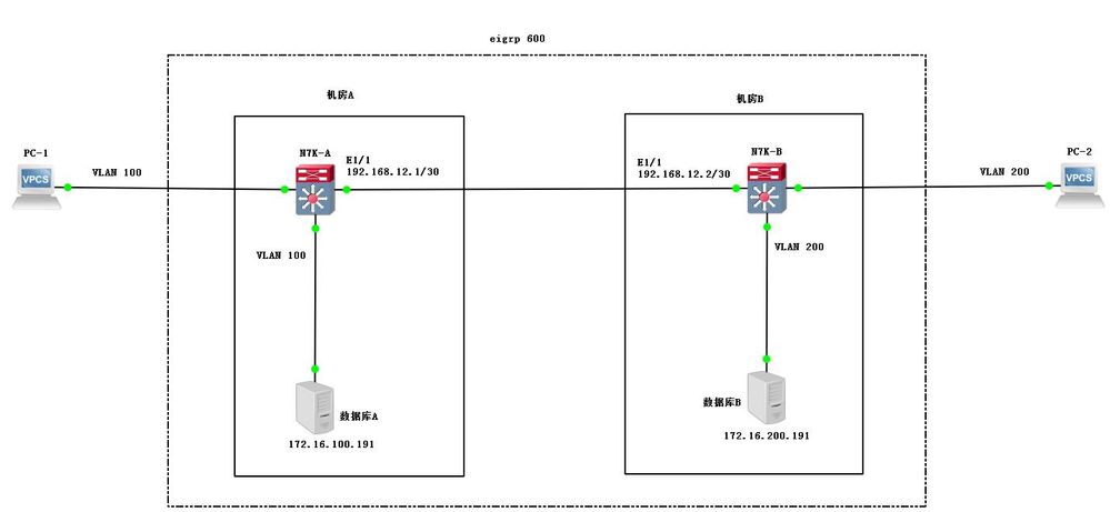

两个机房,机房A的数据库A在使用中,业务IP为172.16.100.191/24。数据库B业务IP为172.16.200.191,但暂未使用。
N7K-A配置:

N7K-B配置:
fex 101
pinning max-links 1
description "TO_N2K_101"
type N2248T
vlan 200
interface Vlan 200
description to Server
no shutdown
ip address 172.16.200.1/24
ip router eigrp 600
interface Ethernet 1/1
description to N7K-A
ip address 192.168.12.2/30
ip router eigrp 600
no shutdown
interface Ethernet 101/1/1
switchport
switchport access vlan 200
no shutdown
用户担心如果机房A的数据库A某天故障,为不影响业务,希望此时能将机房B的数据库B业务IP改为数据库A的业务IP 172.12.100.191/24。
但因为N7K-A与N7K-B之间不是用的二层模式,而是采用三层路由模式,所以直接改N7K-B的端口vlan与数据库B的IP,无法实现与机房A的设备互通。
又不能将N7K-A与N7K-B之间改为trunk模式,所以我想是否可以在N7K-B上创建一个172.12.100.190/31做为网关,数据库B业务IP 172.12.100.191/24。
网关用31位掩码,业务IP仍用24位掩码。
预想配置如下:
N7K-B增加配置:
vlan 100
interface Vlan 100
no shutdown
ip address 172.16.100.190/31
ip router eigrp 600
应该不需要再在Ethernet 1/1上进行手动汇总了吧。
本来网关想使用32位掩码,但模拟器上32位掩码配不上去,不知道N7K真机上可以配32位掩码吗?
还有,这样操作会存在什么风险吗?会对机房A中的172.16.100.0/24网段的设备造成什么不良影响吗?
各位有其他什么建议吗?谢谢了!

smxgj2007
31掩码有问题,应设为30位掩码。
你的配置会导致机房A数据库无法通信,应考虑其他技术解决。如双机。
