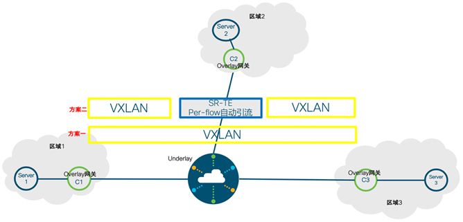

一直以来,在多云环境下要实现overlay和underlay整合,都不太容易。一是如何将Overlay的SLA信息映射到Underlay;二是Underlay能否以足够细的颗粒来满足Overlay基于流的SLA诉求;三是如何快速实现两者的协同和交接,因为这通常涉及两个不同的部门。
常见的方案有以下两种:
图3 多云环境下Overlay和Underlay目前的整合方案
方案一:多云之间之间通过VXLAN打通,Underlay就是纯粹的透传,对设备要求低。这种方案简单易行,不涉及到两个部门管理边界的问题;但缺点也很明显,对于需要Underlay提供SLA或多云间流量工程的情况(例如要求流量从Overlay网关C1->C2->C3),实现起来很困难。
方案二:每个云本地通过IP+DSCP的方式交接给Underlay的SRTE PE,PE设备需要支持基于流的自动引流功能。这种方案通过SR-TE基于流的自动引流实现了精细的映射,同时SR-TE自身的特性也保证了方案的可扩展性;需要指出的是,这种方案管理边界虽然清晰,但需要Overlay侧把IP+DSCP对应的SLA信息实时同步给Underlay侧;另外对Underlay设备要求较高,可能面临着软硬件升级的问题。
本文将讨论并验证第三种方案:基于SRv6,在Overlay网关上利用VPP及Underlay的SLA信息生成SRH(即发起SR-TE),这样可以充分利用前面谈到的方案1和方案2的优点:由于Underlay只需要执行简单的END操作,不需要作为基于流的SR-TE头端,因此无须对Underlay做大的改造,容易在现有网络中部署;Overlay和Underlay交互的是SLA路径信息(这里可以利用Flex-Algo功能做进一步简化),边界清晰。同时最重要的是,本方案是把Overlay的SLA交给应用来负责(通过编程Overlay网关上的SRH),因此可以提供高度的灵活性。

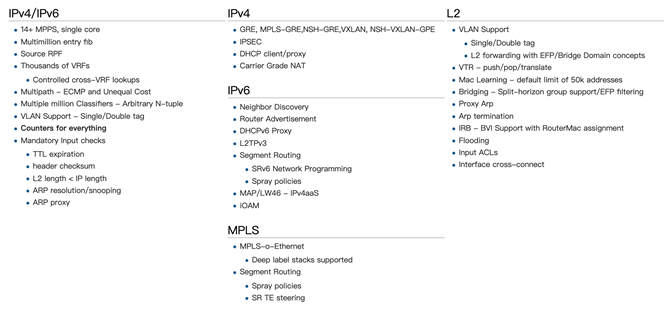

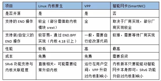

本方案用到的关键组件是VPP。如图2所示,VPP原生已经支持了SRv6,包括常见的SRv6操作,下面我们简单的对比一下目前Linux上几种SRv6实现方式:
表1 Linux SRv6、VPP和SmartNIC的SRv6支持情况对比
如上表所示,VPP是目前对SRv6支持最完备的开源项目。在性能方面,VPP同样出色,比Linux 内核原生支持的SRv6吞吐能力要超出很多;成本方面相比智能网卡则有着巨大优势。目前很多开源项目以及商业项目也选用了VPP,其整体的稳定性和性能得到了广泛的验证。
因此本次实验中,我们选用VPP作为虚拟SRv6路由器,用于模拟需要支持IPv6、高性能和高灵活性的Host Overlay网关。VPP模拟的SRv6 Overlay网关结合Cisco NCS5500模拟的SRv6 Underlay,验证了通过SRv6实现Overlay和Underlay的无缝/高性能整合以及一体化调度的强大能力。

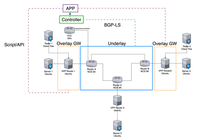

1.总体架构
图4 实验架构图
本次实验的总体架构如图所示,Underlay部分主要由三台Cisco NCS5500构成,组成一个环状拓扑结构,负责IPv6报文的转发以及执行简单的END操作。Overlay网关由VPP实现,VPP作为Overlay的网关,负责将测试仪(这里我们使用开源的Cisco Trex)以及服务器的IPv4流量进行封装,发往对端,以及执行End.DX4操作(去掉IPv6报头,转发所封装的IPv4数据包)。
控制器Cisco XTC通过BGP-LS得到全网拓扑信息,计算出最优路径,上层控制器应用(自己编写的示例程序)通过Rest API从控制器拿到最优路径信息,计算出新的SRv6 Policy,并通过VPP API 下发给Overlay网关设备,实现路径的实时更新。

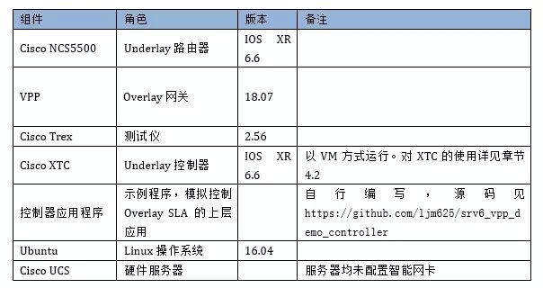

2.主要软硬件列表
表2 本实验主要软硬件列表

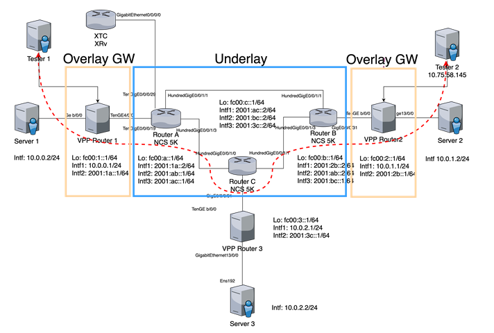

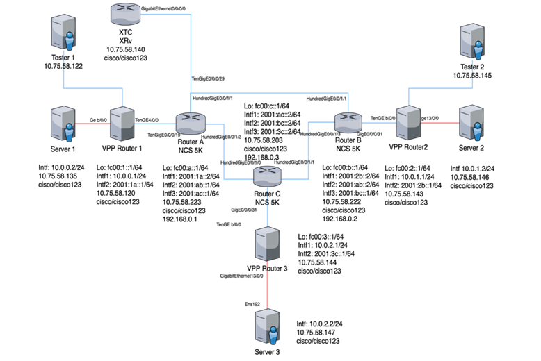

3.详细拓扑图
图5 实验详细拓扑图
本次实验的详细拓扑如上图,中间为3台Cisco NCS5500路由器,构成了环形结构(Router A/B/C)。3台VPP 路由器(Overlay网关)均安装在ESXi环境下,通过PCI直通分别与每台NCS5500直连。图中所有的蓝色链路均为物理连接,红色链路为通过vSwitch虚拟连接的链路。
三台服务器Server1/Server2/Server3通过vSwitch和VPP路由器分别连接,测试仪1和2为思科开源的Trex软件,安装在Ubuntu虚拟机上,通过PCI直通和VPP路由器1与2直连。
XTC控制器为IOS XRv的虚拟机,通过PCI直通连接到Router A。
三台NCS5500之间运行纯IPv6。VPP路由器为IPv4+IPv6双栈,VPP和服务器/测试仪通过IPv4连接,和NCS5500通过IPv6连接。
测试仪1/2为基于Ubuntu 16.04安装的Cisco Trex开源测试仪软件。该测试软件有2种模式,Stateless(无状态)和Advanced Stateful Mode(高级带状态模式),在这里我们使用的是后者,在后文中我们会详细说明。

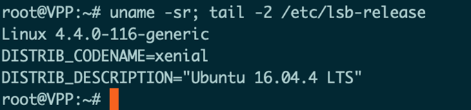

3.2 安装VPP
版本信息如图:
图6 VPP安装的宿主Ubuntu版本信息

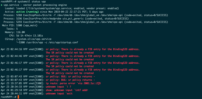

安装完成之后,执行:
如果能显示出 vpp 服务的详情,则代表安装完成。
图8 查看VPP的运行状态

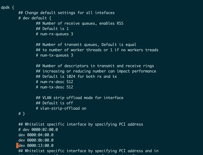

3.3 配置VPP

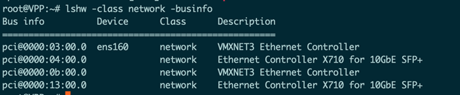

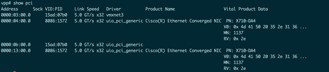

首先需要列出机器连接的 PCI 网络设备的 ID:
图9 查看Linux上的网络PCI设备
如上图,这个是在 VPP1 上列出的结果,其中包括 4 块网卡,可以看到 2 块网卡是 VMXNET3 的,即 VMWare 虚拟机的虚拟网卡,剩下 2 块网卡则是 PCI 直通到虚拟机的网卡,为 X710 网卡的 2 个端口。在这里我们把后 3 块网卡交给 VPP 管理(VPP 管理的网卡,不能再被系统使用,因此请预留一个管理口,如图的 ens160 给系统使用,以及 SSH 访问等)。
在这里我们记录下来后 3 块网卡的 PCI id,分别为 0000:04:00.0,0000:0b:00.0 以及0000:13:00.0。
接着修改 vpp 的配置文件:
需要修改里面的dpdk部分:
图10 修改后的VPP配置文件

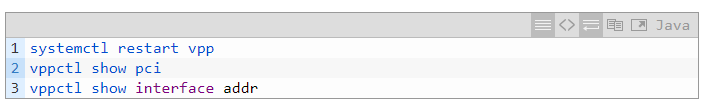

保存文件,重启 VPP:
图11 VPP中的PCI信息

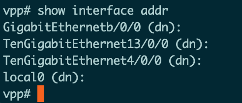

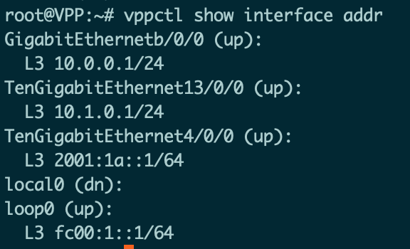

图12 VPP接管的端口和IP地址
可以看到刚刚添加的几个 Interface,说明配置成功:
0000:04:00.0 -> TenGigabitEthernet4/0/0(”04:00.0”所映射端口的编号”4/0/0”)
0000:0b:00.0 -> GigabitEthernetb/0/0(”0b:00.0”所映射端口的编号”b/0/0”)
0000:13:00.0 -> TenGigabitEthernet13/0/0(”13:00.0”所映射端口的编号”13/0/0”)

图14 VPP接管的端口和IP地址
可以看到已经完成了 day0 的接口、 IP 和路由配置。

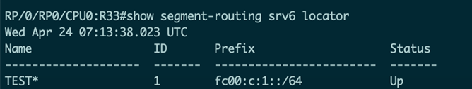

Cisco NCS5500 需要启用 SRv6 功能。在 Cisco NCS5500 启用 SRv6 功能并分配 Locator 之后,会自动获得 End 操作对应的 Segment,这点和 Linux 不一样。
需要配置:
以上配置启用 SRv6 功能,并配置 SRv6 的 locator。如果配置之后 SRv6 没有生效,则需要执行:
该命令会重启Cisco NCS5500,并启用新配置的hw-module。

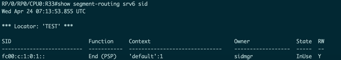

配置之后,可以通过下面的命令查看locator以及Segment:
图15 Cisco NCS5500的Locator配置
可以看到 Locator 已经是 UP 状态。
图16 Cisco NCS5500自动分配的Segment信息
自动分配与 End 操作对应的 Segment 为 fc00:c:1:0:1::
我们在三台 Cisco NCS5500 路由器上均进行该操作,对应的 End 操作 Segment 分别为:
表3 Cisco NCS5500自动分配的End操作对应的Segment

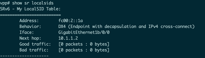

首先重新配置VPP2:
图18 VPP2的SRv6 Policy,包含3个Segment

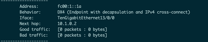

图19 VPP2的本地Segment表

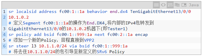

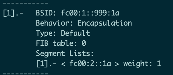

接着也需要在VPP1进行配置:
图20 VPP1的SRv6 Policy,直接回到VPP2
图21 VPP1的本地Segment表

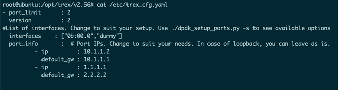

Tester2 配置:
图22 Tester2的Trex配置

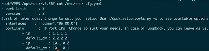

上图为 Trex 的配置文件,其中配置了 Trex 使用的网卡端口(通过 PCI ID指定,如图中interfaces 变量)以及网卡所配置的 IP,网关等(如图 port_info 下的信息)。在配置文件中,interfaces 变量对应的网卡端口数组中,第 1、3、5 个端口只能作为发送端(如上图的 ”0b:00:0”),数组第 2、4、6 个位置的端口只能作为接收端(如上图的 dummy,dummy 相当于一个假的接口),可以看到 Tester2 网卡被配置为发端。
Tester1 配置:
图23 Tester1的Trex配置
上图为 Tester1 的配置文件,可以看到和 Tester2 的区别为,Tester1 的数组第一位为dummy(即为空),第二位为 0b:00:0,即 Tester1 的网卡端口被配置为接收端。

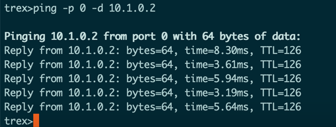

首先使用测试仪 ping 对端:
图25 Tester2 ping Tester1
可以 Ping 通后,开始正式打流:

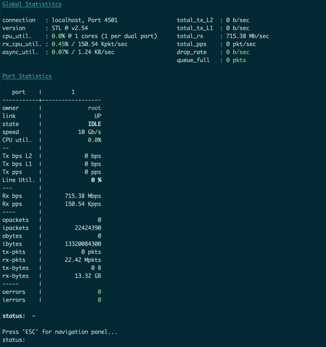

上图为发端的状态,可以看到不断在根据我们定义的 UDP 数据包打流,流量转发速率为710Mbps 左右,PPS 为 150.2K。

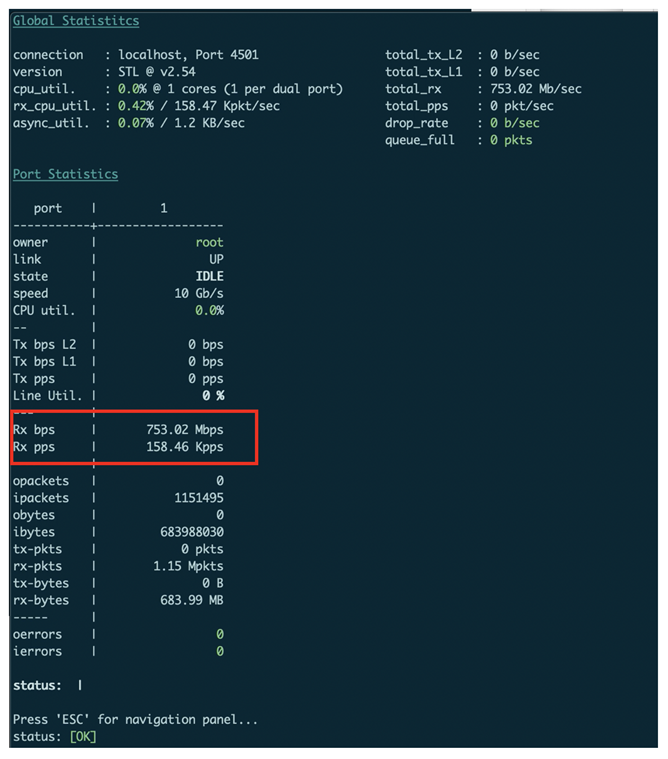

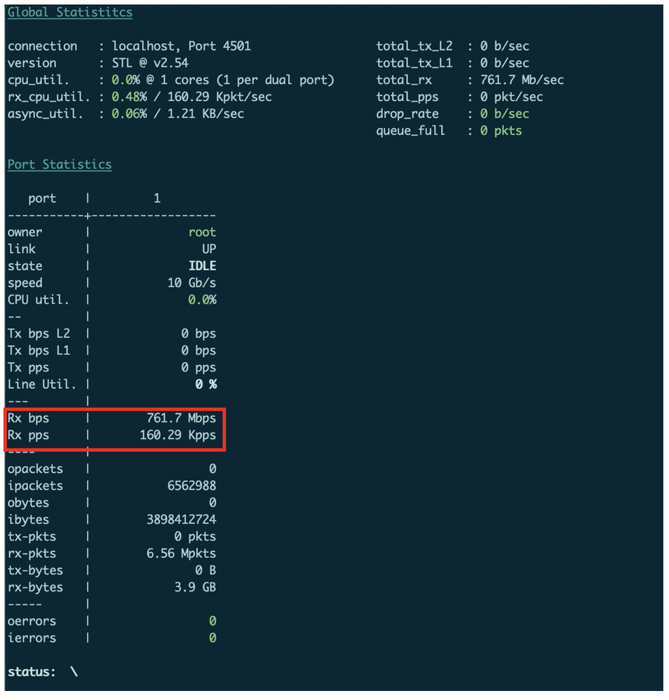

图28 Tester1 的运行状态
上图为收端的数据,可以看到接收端(Rx)的速率为 715Mbps 左右,PPS 为 150.5K 左右,和发送端速率一致,证明该速率可以正常转发,无丢包。

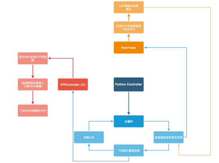

图29 控制器应用程序流程图
上图为控制器应用程序流程图。
控制器应用程序主要分为三个部分:
1. 主循环
主要进行循环,通过调用 PathFinder,检测算路结果是否发生变化,如果发生变化,调用VPPController 模块生成新的 SRv6 Policy 并下发给 VPP 设备。
2. PathFinder类
主要通过 Rest API,调用 XTC 控制器,获取算路结果,并返回算路结果供使用。
重要说明:在写本文时,Cisco XTC 尚不支持直接计算 SRv6 Policy,只支持计算 SR-MPLS Policy,因此我们实际上是使用了 XTC 的 SR 原生算法,计算出基于相同优化目标和约束条件下的 SR-MPLS Policy 的 Segment 列表,但不下发(dry-run),然后用下面谈到的VPPController 类构造相应的 SRv6 Policy 并下发。
3. VPPController_CLI类
这个类其实还有其他实现方法,这里使用的是 CLI 方式。当路径被计算出来之后,它会根据给出的节点生成对应的 SRv6 Policy,并通过 CLI 下发给 VPP 路由器。

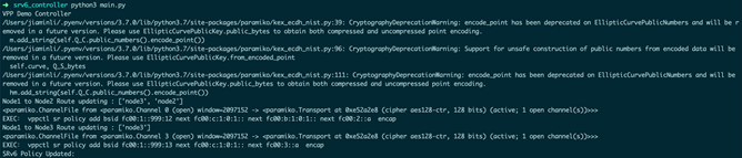

接下来我们启动控制器应用程序,执行:

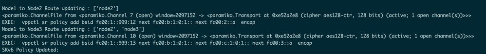

图30 控制器应用程序运行状态
控制器应用启动之后,由于没有之前算路结果的记录,默认会自动进行算路和下发 SRv6 Policy 给 VPP1。
Underlay 控制器 XTC 得出的从 Router A 去往 Router B 的最低延迟算路结果为 Router A->Router C->Router B。

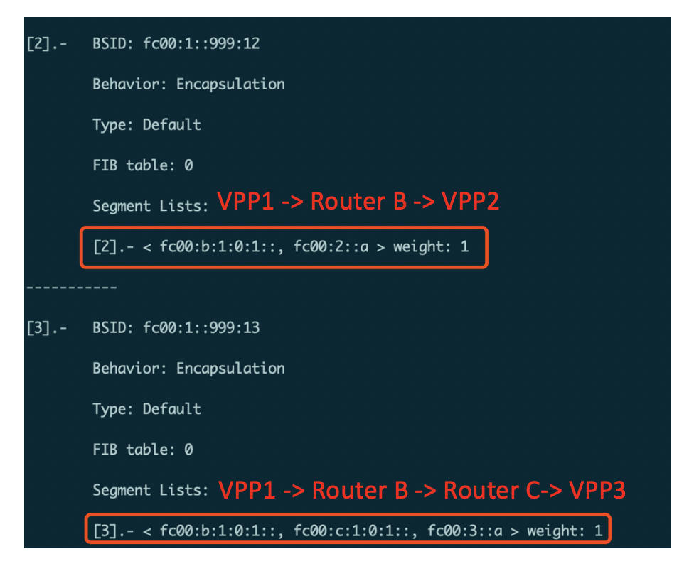

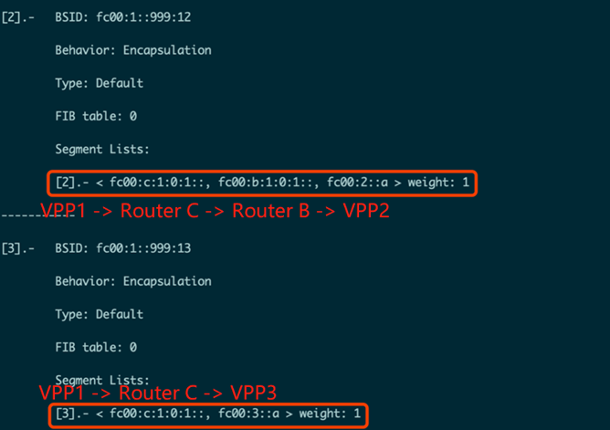

控制器应用程序下发给 VPP1 的 SRv6 Policy 为:
表示去往 VPP2 的 SRv6 Policy,先去往 Router C 的 Segment,再去往的 Router B 的Segment,最后去往 VPP2,和 Underlay 算路结果一致。
控制器应用程序还计算了从 Router A 去往 Router C 的最低延迟路径。

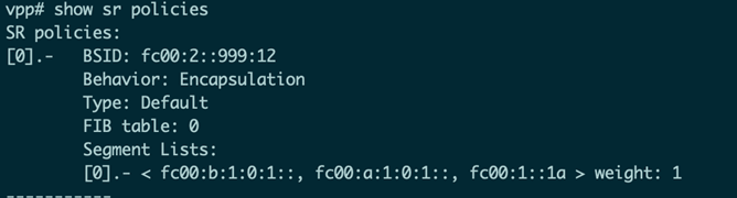

图31 VPP1上去往VPP2/VPP3的SRv6 Policy
上图为 VPP1 上去往 VPP2/VPP3 的 SRv6 Policy,可以看到控制器应用程序已经动态下发了SRv6 Policy 路径。

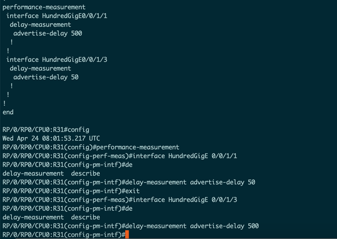

现在开始从 10.0.0.2 ping 10.0.1.2。在某个时刻,我们在 Router A 上手工配置延迟(在performance-measurement子模式下)并通过 ISIS 进行泛洪(现网情况下可以通过 SR 性能测量功能或者探针获得实延迟迟),使得最优路径发生变化。
图32 在Router A上修改链路的延迟
如上图,在 Router A 上修改配置,将 2 条链路的延迟做了对调。

对应的 SRv6 Policy 为:
此时再去 VPP1 上查看 SRv6 Policy:
图34 VPP1上更新后的SRv6 Policy
如上图红框部分,VPP1 上去往 VPP2/VPP3 的 SRv6 Policy 已经由控制器应用程序自动进行了更新。

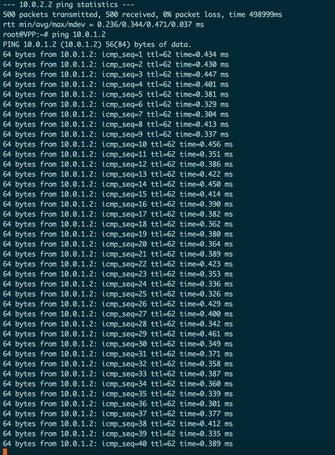

图35 Server1 ping Server2
查看 ping 界面,在 SRv6 Policy 切换过程中没有出现丢包。

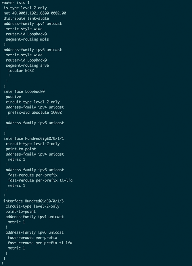

在上一个测试中,我们使用控制器应用程序来实现了路径的动态计算,在这个实验中,我们将利用 Cisco NCS5500 的 TI-LFA 功能,测试 TI-LFA 链路保护效果。需要注意的是,之前的实验并没有开启 TI-LFA。

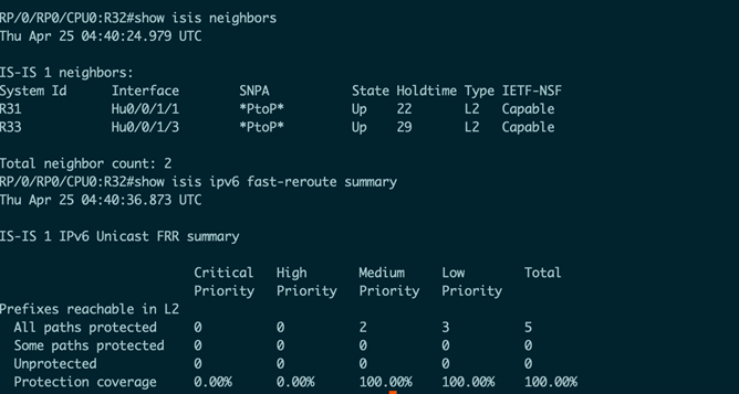

在 Router A/Router B/Router C 上,在 ISIS 下对所有链路启用 TI-LFA 链路保护。相关配置如下所示(仅显示 TI-LFA 相关部分):
图36 TI-LFA相关配置

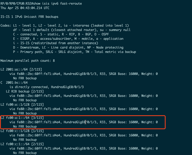

图37 ISIS的邻居配置以及IPv6 Fast-Reroute信息
上图显示了 Router B 上的所有链路均已启用保护(具有备份链路)

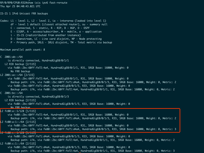

图38 TI-LFA备份路径信息
在图38所示的信息中,可以看到 fc00: a:1::/64 (下一个Segment)的备份路径为HundredGigE0/0/1/3。

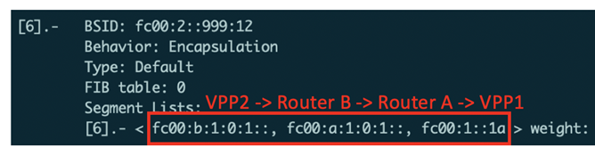

在开始测试之前,我们再次确认 VPP2 上去往 VPP1 的 SRv6 Policy:
图39 VPP2上的SRv6 Policy
SRv6 Policy 为先去往 Router B,再去往 Router A,最后到达 VPP1 执行 End.DX4 操作。

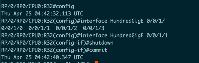

接下来 shutdown 目前用于转发的 HGE 0/0/1/1 接口。
图43 Shutdown目前用于转发的端口
图44 Tester1(接收端)运行状态
从 Tester1 没有看到速率有所下降,说明自动切换路径成功。
图45 Router B上的端口信息
端口信息确认 HGE 0/0/1/1 已经被 shutdown,因此无法继续转发。

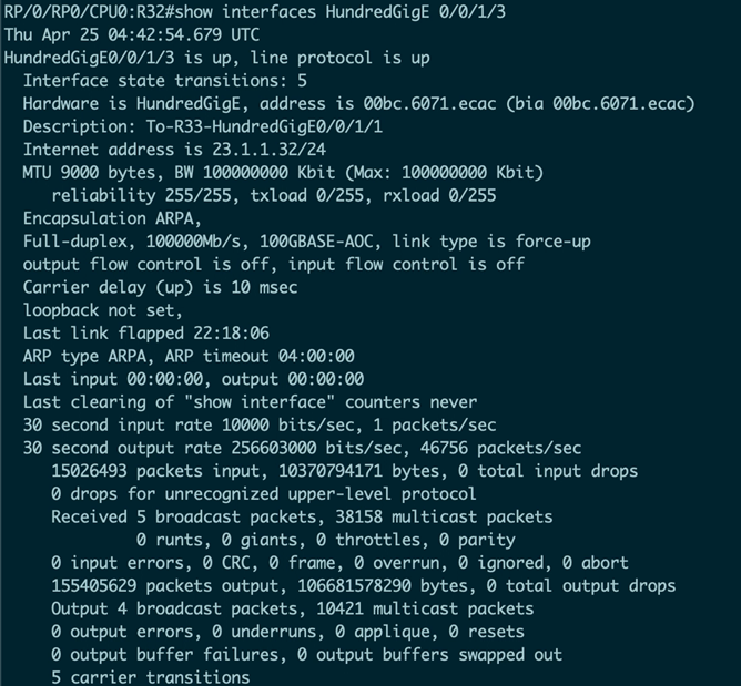

图46 Router B上HGE 0/0/1/3的端口信息
查看 HundredGigE 0/0/1/3 的端口信息,发现 Router B 开始使用该端口转发流量。
图47 Router B上的FRR信息
从 fast-reroute 的输出来看,切换后已经没有了备份链路,默认为 HGE 0/0/1/3(FRR路径即收敛后路径), 证明切换成功。

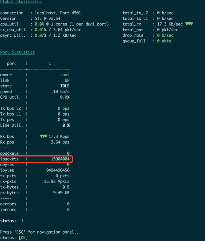

图48 Tester1(接收端)统计信息
从 Tester1 上来看接收到了 15,984,004 个数据包。

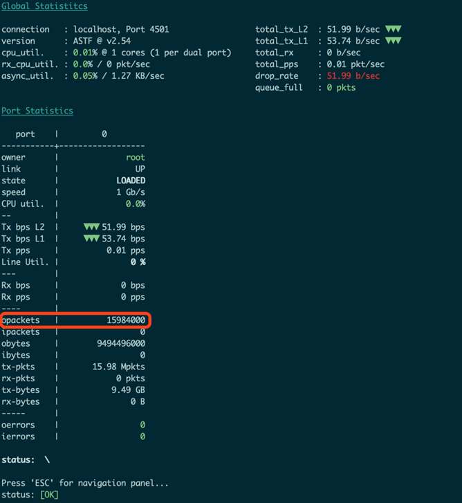

图49 Tester2(发送端)统计信息
从 Tester2 上来看,发出了 15,984,000 个数据包,Tester1 多收的一些数据包为 ARP 等数据包,从数据包数量来看,没有出现丢包。

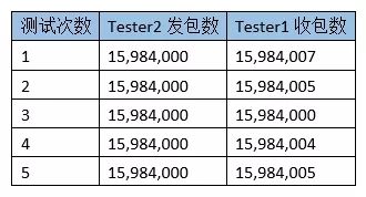

该测试总计测试了5次,整理后的数据如下:
表4 TI-LFA保护测试结果
上表为多次测试下的测试结果。可以看到在目前的PPS速率下基本没有测出丢包,TI-LFA保护效果非常好。
