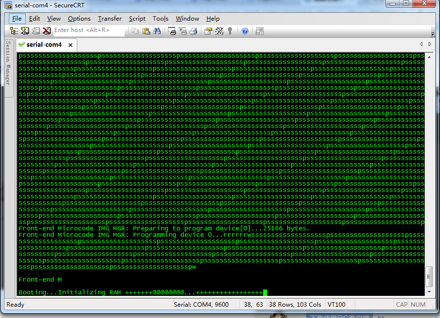

之前遇到的一个故障, 客户买了两台3850 交换机,型号是一样的,当时也确认过IOS 是一样的,但是堆叠的时候重启报错,无法正常启动:
因为之前确认过IOS ,硬件版本都一样,所以排除了这个问题,于是各种检查 ,最后发现堆叠线其中一条接触不良导致的。
经查: 3850 在初次堆叠的情况下不能单链路堆叠,一定要双链路堆叠才会成功,否则会报错如图,要注意,不要觉得一条堆叠线也可以堆叠成功。
