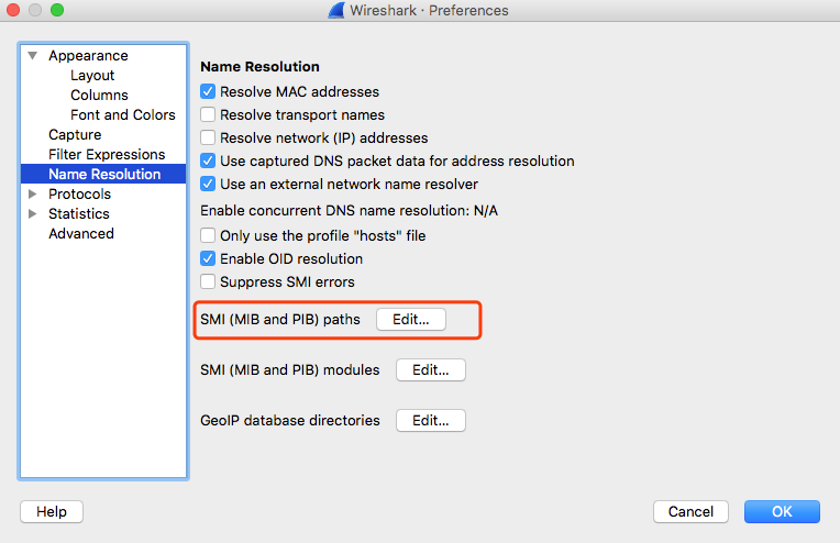

默认,wireshark打开SNMP的包, 在没有导入对应的MIB库时, wireshark无法对SNMP的包进行进一步的解析.
例如:
//图中只能看到SNMP的OID的数字, 并没有对其进行解析. 无法直接读懂其中的意思
如何做才能让wireshark解析这些OID呢?
1/
进入wireshark的配置界面
2/
设置MIB库在本地的文件夹路径

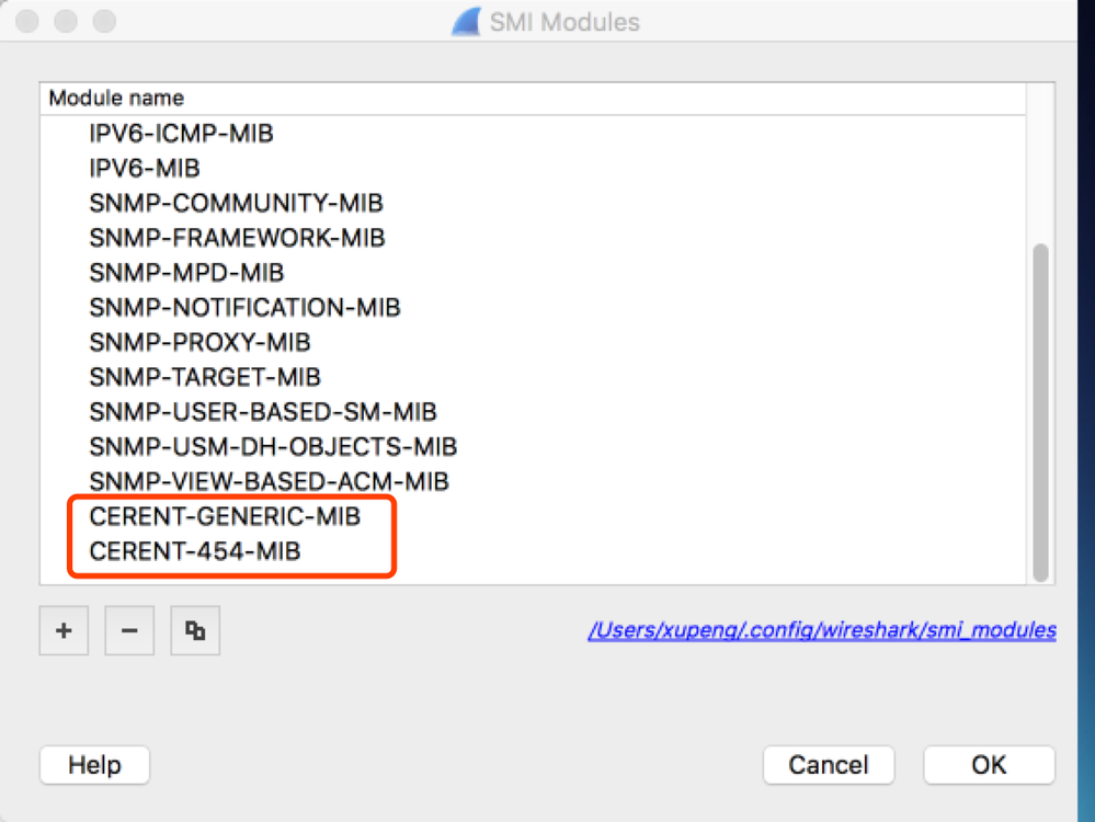

3/
添加所需要的MIB文件名 (根据实际情况添加,以下图里的名称只是举例)
4/ 勾选 enable OID resolution
5/
再次打开目标snmp的抓包文件.
//现在显示出来的OID会被解析. 可以读懂其表达的内容.
