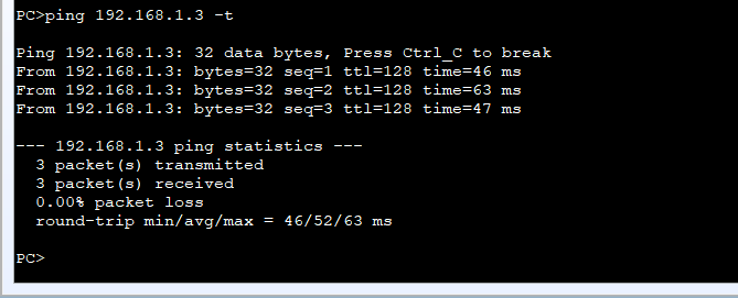

这时PC1能ping通PC3:
可以分析一下去的流量数据帧tag的情况:
①PC1没有tag的数据帧到达SW1的g0/0/1接口时,SW1首先判断该接口配置,因为配置了pvid 为vlan 10,并且untagged vlan 10,数据帧被打上vlan10的tag并从该接口进入交换机SW1
②打了vlan10 tag的数据帧进入交换机SW1后,发现g0/0/2配置了untagged vlan 10,于是数据帧顺利地被SW1的g0/0/2接口转发,并仍然保留vlan10的tag
③打了vlan10 tag的数据帧到达SW2的g0/0/1接口,SW2发现该接口配置了untagged vlan 10,于是数据帧能顺利地从该接口进入SW2(进入交换机不会去tag)
④打了vlan10 tag的数据帧进入SW2后,发现g0/0/3配置了untagged vlan 10,于是数据帧去tag之后顺利地被g0/0/3接口转发,从而到达到PC3.
再分析一下回来的流量数据帧tag的情况:
①因为SW2的g0/0/3默认pvid为vlan1,且默认配置为untagged vlan 1,所以PC3未打tag的数据帧能顺利地从g0/0/3接口进入SW2
②未tag的数据帧从pvid为1的接口进入SW2,估计不会打上vlan1的tag ,但是转发的时候会根据mac-address表找到g0/0/1并判断该接口是否tagged vlan 1还是untagged vlan 1,默认配置为untagged vlan 1,所以数据帧能顺利地被g0/0/1转发,并且未tag。
③因为SW1的g0/0/2接口默认pvid为valn1,并且untagged vlan 1,所以未tag的数据帧能顺利地从该接口进入SW1
④未tag的数据帧从pvid为vlan1的接口进行SW1之后,SW1会根据mac-address表,找到g0/0/1接口,因为该接口隐含配置中包含untagged vlan 1,所以数据帧能顺利被该接口转发给PC1
总结起来,去的时候进入SW1会打上vlan10的tag,直到离开SW2才会去除vlan的tag;回来的时候一直都未tag。
D.配置SW2的g0/0/1接口tagged vlan 10
int g0/0/1
port hybrid tagged vlan 10
这时PC1也能ping通PC3,来回流量对tag的情况应该跟前面相同。

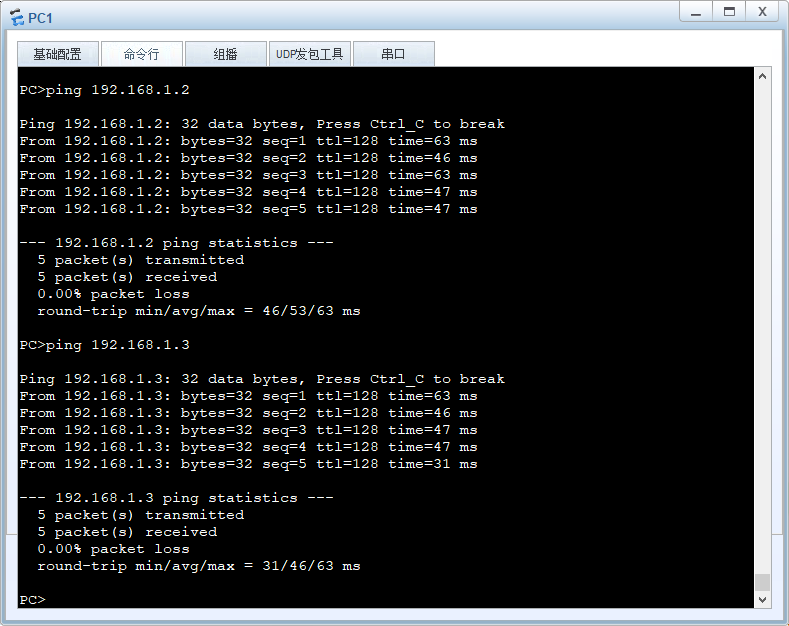

4.修改SW1和SW2的配置,使得PC1能ping通PC2和PC3,但是PC2和PC3不能互通
A.SW1
interface GigabitEthernet0/0/1
port hybrid pvid vlan 10
port hybrid untagged vlan 10 20 30
interface GigabitEthernet0/0/2
port hybrid tagged vlan 10 20 30
B.SW2
port hybrid pvid vlan 20
interface GigabitEthernet0/0/3
port hybrid pvid vlan 30
port hybrid untagged vlan 10 30
C.验证
