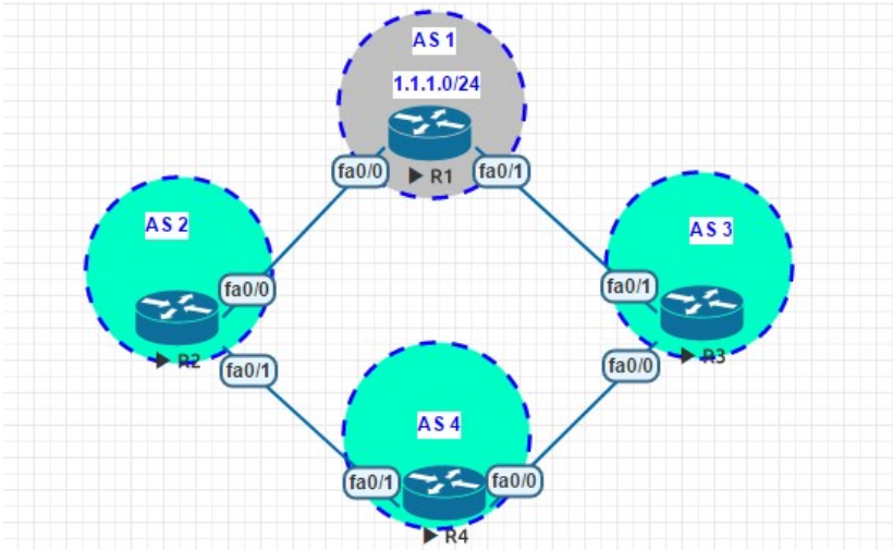

BGP 路径属性-MED(二)
在实际当中,我们常常在 AS 本地要通过 MED 值进行选路,而面临选路的众多 BGP 路由很可能不是由同一个 AS 传递来的,此时,就要通过另类的设置,借助 MED 值进行选路。下面我们演示利用 MED 值进行选路。
一、拓扑
要求:
1. 按照图中配置 BGP 邻居关系,并在 R1 上通告路由 1.1.1.0/24。
2. 在 R4 上查看 R4 收到的 1.1.1.0/24 路由的下一跳地,并分析为什么。
3. 修改 MED 值,使 R4 选择另一台路由器为下一跳地址。
二、配置
1.基本配置(省略)。
2.R1 上通告 1.1.1.0/24 后,在 R4 上查看 BGP 表
3.修改 R4 分别从 R2、R3 获得 1.1.1.0/24 路由的 MED 值,
最后总结
(省略。详情可下载楼主附件)
LxL9905
如果要在来源于不同 r 的 AS 内的路由上通过修改 MED 达到选路的目的,那么必须在进行选路的路由器上使用命令 bgp always-compare-med,从而才能使 MED 值影响选路。
