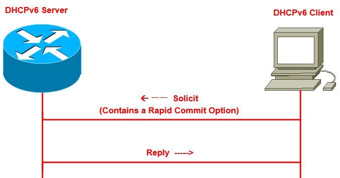

DHCPv6两步交互
两步交互常用于网络中只有一个DHCPv6服务器的情况。DHCPv6客户端首先通过组播发送Solicit报文来定位可以为其提供服务的DHCPv6服务器,DHCPv6服务器收到客户端的Solicit报文后,为其分配地址和配置信息,直接回应Reply报文,完成地址申请和分配过程。
两步交换可以提高DHCPv6过程的效率,但在有多个DHCPv6服务器的网络中,多个DHCPv6服务器都可以为DHCPv6客户端分配IPv6地址,回应Reply报文,但是客户端实际只可能使用其中一个服务器为其分配的IPv6地址和配置信息。为了防止这种情况的发生,管理员可以配置DHCPv6服务器是否支持两步交互地址分配方式。
  • DHCPv6服务器端如果配置使能了两步交互,并且客户端报文中也包含Rapid Commit选项,服务器采用两步交互方式为客户端分配地址和配置信息。
  • 如果DHCPv6服务器不支持快速分配地址,则采用四步交互方式为客户端分配IPv6地址和其他网络配置参数。
DHCPv6两步交互地址分配过程如下图:
DHCPv6两步交互地址分配过程如下:
  • DHCPv6客户端在发送的Solicit报文中携带Rapid Commit选项,标识客户端希望服务器能够快速为其分配地址和网络配置参数。
  • DHCPv6服务器接收到Solicit报文后,将进行如下处理:
    • 如果DHCPv6服务器支持快速分配地址,则直接返回Reply报文,为客户端分配IPv6地址和其他网络配置参数,Replay报文中也携带Rapid Commit选项。
    • 如果DHCPv6服务器不支持快速分配过程,则采用四步交互方式为客户端分配IPv6地址/前缀和其他网络配置参数。

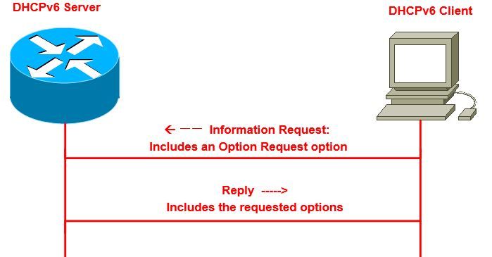

DHCPv6无状态自动分配:
IPv6节点可以通过DHCPv6无状态方式获取配置参数(包括DNS、SIP、SNTP等服务器配置信息,不包括IPv6地址)。
DHCPv6无状态工作过程如下图所示:
DHCPv6无状态工作过程如下:
  • DHCPv6客户端以组播方式向DHCPv6服务器发送Information-Request报文,该报文中携带Option Request选项,指定DHCPv6客户端需要从DHCPv6服务器获取的配置参数。
  • DHCPv6服务器收到Information-Request报文后,为DHCPv6客户端分配网络配置参数,并单播发送Reply报文,将网络配置参数返回给DHCPv6客户端。DHCPv6客户端根据收到Reply报文提供的参数完成DHCPv6客户端无状态配置。

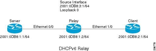

DHCPv6中继工作原理:
DHCPv6客户端通过DHCPv6中继转发报文,获取IPv6地址/前缀和其他网络配置参数(例如DNS服务器的IPv6地址等)。
DHCPv6中继工作过程如下图所示:
DHCPv6中继工作交互过程如下:
  • DHCPv6客户端向所有DHCPv6服务器和DHCPv6中继发送目的地址为FF02::1:2(组播地址)的请求报文。
  • 根据DHCPv6中继转发报文有如下两种情况:
    • 如果DHCPv6中继和DHCPv6客户端位于同一个链路上,即DHCPv6中继为DHCPv6客户端的第一跳中继,中继转发直接来自客户端的报文,此时DHCPv6中继实质上也是客户端的IPv6网关设备。DHCPv6中继收到客户端的报文后,将其封装在Relay-Forward报文的中继消息选项(Relay Message Option)中,并将Relay-Forward报文发送给DHCPv6服务器或下一跳中继。
    • 如果DHCPv6中继和DHCPv6客户端不在同一个链路上,中继收到的报文是来自其他中继的Relay-Forward报文。中继构造一个新的Relay-Forward报文,并将Relay-Forward报文发送给DHCPv6服务器或下一跳中继。
  • DHCPv6服务器从Relay-Forward报文中解析出DHCPv6客户端的请求,为DHCPv6客户端选取IPv6地址和其他配置参数,构造应答消息,将应答消息封装在Relay-Reply报文的中继消息选项中,并将Relay-Reply报文发送给DHCPv6中继。
  • DHCPv6中继从Relay-Reply报文中解析出DHCPv6服务器的应答,转发给DHCPv6客户端。如果DHCPv6客户端接收到多个DHCPv6服务器的应答,则根据报文中的服务器优先级选择一个DHCPv6服务器,后续从该DHCPv6服务器获取IPv6地址和其他网络配置参数。
