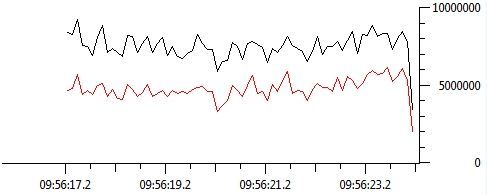

X轴是时间,Y轴是Bits,在此例中,时间单位是0.1s;
图例中的线是由点组成,每个点表示在每一个0.1s内抓到的所有数据包大小,假如在第一个0.1s抓到2个数据包,这时把两个数据包加起来,再乘以8,这样就是现在的Bits
3. 此时可以直接用save出图
但是此时的图片质量比较简陋,如下图:

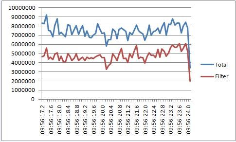

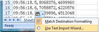

用Excel出图—点击IO Graphs的copy,到Excel中粘贴。

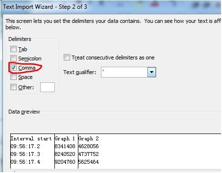

注意此时会出现粘贴选择框,选择“Use Text Import Wizard…”,如图:
其他默认,只有在step2中,选择以逗号Comma来分割数据
Ok,这样需要分析的数据已经得到,直接用Excel出图,如下所示:
