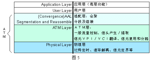

1. ATM的层次模型
  ATM层和OSI模型不完全一致,它主要处理物理层和数据链路层问题,其协议分层如下图5所示,其中简要地列出了各层的中英对照和相应的功能。

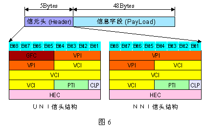

2. ATM的信元
  ATM信元实际上就是分组,为区分X.25分组(Packet)改称为信元(Cell)。ATM信元具有固定的长度,总长为53字节。其中前5个字节为信头(Header),包含各种控制信息,包括信元目的(逻辑)地址、纠错码、业务控制和维护信息等;后面48字节为信息字段(Payload),又称净荷,其中包含了业务的数据,它们将被透明地传输。信元结构如下图6所示。在UNI接口和NNI接口上ATM的信元头结构是不同的。
GFC(Generic Flow Control):一般流量控制。如图7所示,GFC仅在UNI信头存在,因为ATM只在端设备与用户设备处进行流控制,以减少网络过载的可能性。
VPI(Virtual Path Identifier):虚通道标识符。在ATM中,若干虚通路(VC)组成一个虚通道(VP),并以VP作为网络管理单位,相当于X.25中的逻辑信道群号(LCGN)。
VCI(Virtual Connection Identifier):虚通路标识符。类似于X.25中逻辑信道号(LCN),用于标志一个VPI群中的唯一呼叫,在呼叫建立时分配,呼叫结束时释放。在ATM中的呼叫由VPI和VCI共同决定,且唯一确定。
PTI(Payload Type Identifier):净荷类型。用于指示信息字段的信息是用户信息还是网络信息。
CLP(Cell Loss Priority):信元抛弃优先级。当CLP为"1"时,表示当网络拥塞时可以抛弃该信元;相反,不能抛弃CLP为"0"的信元。
HEC(Header Error Control):信头差错控制。为了提高处理效率(同时传输线路条件允许如此),ATM仅进行信头 差错控制,以防VPI/VCI差错,即呼叫间"串话"。

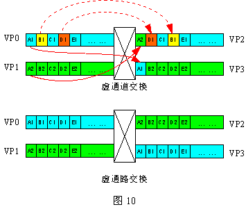

(2) ATM交换
  ATM中的两种交换:虚通道交换(VCS:Virtual Channel Switching)和虚通路交换(VPS:Virtual Path Switching)。前者指同一个VP内或不同VP内的VC之间的交换;后者指一个VP内所有信元同时被映射到另一个VP内的过程。见下图10。

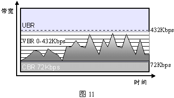

1. ATM的QoS
(1). 业务质量分类
业务质量分类有多种分类方法。ATM中按照速率要求把各种业务分为五大类:
  • 未定比特速率(UBR:Unspecified Bit Rate):对传输速率没有指定,但可靠性要求很高,即所谓"尽力传输"(Best Effort),用于局域网仿真(LAN Emulation)。
  • 不变比特速率(CBR:Constant Bit Rate):有固定的带宽(速率)要求,适用实时的话音和视频信号传输。
  • 可用比特速率(ABR:Available Bit Rate):只需指定峰值(Peak)和谷值(Minimum)信元速率,应用不多。
  • 可变比特速率(VBR:Variable Bit Rate):允许随时可变的带宽,但必须指定峰值带宽、最大突发数据长度和必须维持的最低速率。
  • 实时可变比特速率(rt-VBR:Real Time Variable Bit Rate):主要用于速率可变的实时业务(如视频监控和压缩话音通信等业务)。
它们的大致关系如下图11所示。
各种ATM服务类型的特性如下表。
服务特性
CBR
RT-VBR
NRT-VBR
ABR
UBR
带宽保证可选
适用于实时通信
适用于突发通信
有关于拥塞的反馈
(2). 业务质量描述参数(QoS---- 服务质量)
  业务质量参数是指一个呼叫对网络所提供质量的一系列要求。为了在有效利用网络资源的同时,又保证一定的QoS,ATM在UNI接口处进行业务量的控制,以避免网络拥塞和过载。所以ATM在UNI信令中规定,用户系统在虚电路建立过程中必须提出自己的业务质量要求(由业务描述参数表示),由网络决定是否接受这个请求;一旦请求被接受,网络对各链路的业务量进行监控,限制超过业务量要求的包通过,从而避免网络过载。
这些参数列于下表:
参数
缩写词
含义
峰值信元速率
PCR
信元发送的最大速率
持续信元速率
SCR
长时间的平均信元传输速率
最小信元速率
MCR
最小的可接受的信元传输速率
信元延迟变化极值
CDVT
最大的可接受的信元抖动
信元丢失比率
CLR
信元丢失或提交得太迟的比例
信元传送延迟
CTD
信元提交时拖延的时间(中间值和最大值)
信元延迟变化
CDV
信元提交时间的变化幅度
信元错误比率
CER
提交无错信元的比例
严重错误信元块比率
SECBR
出错信元的比例
信元错误目的地比率
CMR
信元提交至错误目的地的比例
  显然不同业务质量QoS要求,其信元传输的优先级是不同的。其网络优先级依次为:CBR信元:最高级;rt-VBR信元:高;VBR信元:中等;ABR及UBR信元:低。其中高、中优先级用于话音和视频传输(CBR及VBR),而低优先级通常用于数据传送(ABR及UBR)。
