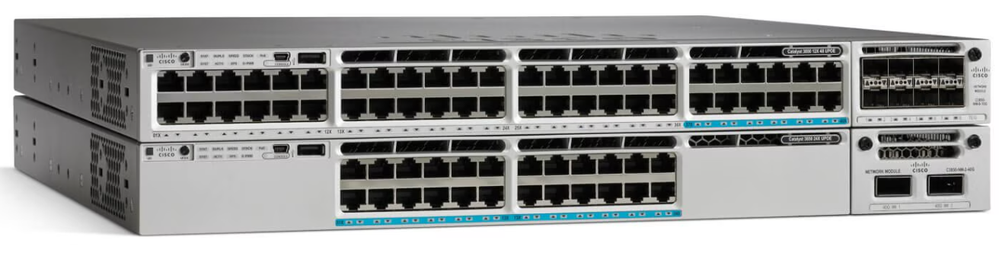

Mode按钮在如图交换机的左上角那个“黑色按钮”。按住10-12秒左右,交换机会进入Switch:模式。接下来记录操作过程:
