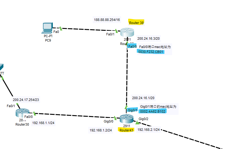

思科里面有Simulation,可以看到报文的具体过程和路径,我是这样分析报文走直连还是走静态,请您指教:
第一步:计算机PC9 的IP地址时188.88.88.2,让这台计算机ping 200.24.24.5时,观察路由Router38在处理200.24.24.0网段时,报文的路径是怎样的?
第二步:我们猜想,如果路由Router38在处理200.24.24.0网段走的是直连路由,不走静态路由,那么在路由Router38本地ARP缓存没有mac情况下,路由Router38会广播发出ARP请求,寻找200.24.24.5的mac地址,报文信息将会是ARP类型的。如果路由Router38在处理200.24.24.0网段走的是静态路由,不走直连路由,报文会直接到达路由Router 43的Gig0/1进接口。
第三步:从Simulation看出报文从计算机PC9出发,到了路由Router 38 ,再到了路由Router 43

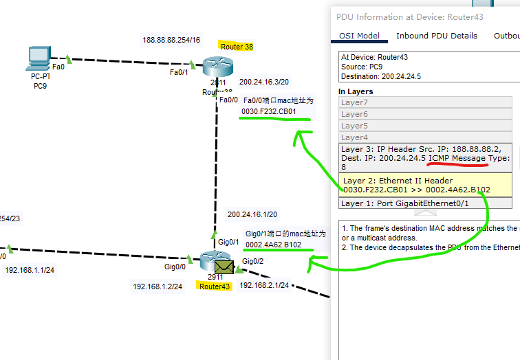

具体报文详情如下图:
从图中数据链路层的MAC地址走向看出,从路由Router38的Fa0/0端口 到了 路由器Router43的Gig 0/1端口.说明静态路由是有效的。
从图中红色划线看出,这是ICMP类型的信息,不是ARP信息。
因此说明路由Router38在处理200.24.24.0网段走的是静态路由,不走直连路由,这一点为什么和华为模拟器不一样呢??难道确定最优路由的方法两种模拟器不一样吗?

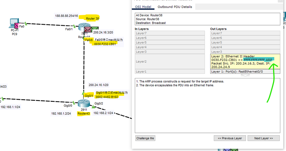

最后我再做了一个实验,删除静态路由(200.24.24.0/23,下一跳为200.24.16.1),保留直连路由(200.24.16.0/20)。
第一步:计算机PC9 的IP地址时188.88.88.2,让这台计算机ping 200.24.24.9时,观察路由Router38在处理200.24.24.0网段时,报文使用直连路由的情况。
第二步:此时路由Router38发出ARP请求,寻找200.24.24.9对应的mac地址,但没想到ARP响应包却记录了路由Router43的Gig0/1的mac地址,于是将其返回,路由Router38收到ARP响应包后,写入ARP表, 数据报下一次就直接通过ICMP的模式把数据包从路由Router38发往路由Router43。这就完全想不通了。如果在华为模拟器ENSP上,路由Router38发出ARP请求,寻找200.24.24.9对应的mac地址,结果一直没有找到200.24.24.9,后来超时了,不可能到达Router43。而这个思科模拟器的ARP响应包却记录了路由Router43的Gig0/1的mac地址,并返回,使得下一次数据包需要访问200.24.24.9时,直接通过ICMP类型到达了Router43。这也说明思科模拟器和华为模拟器的区别??
