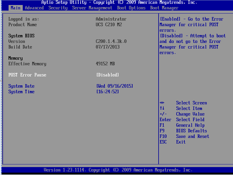

해결방법: 서버에 설정된 부팅 우선 순위를 확인해야 합니다. CIMC를 통해 확인하거나 서버의 콘솔을 직접 가져올 수 있습니다. 여기서 실제 부팅 순서는 "HDD 다음 FDD 그리고 그 외" 순입니다. 하지만 서버가 SHELL> prompt 에 빠지는 문제에 직면하면, 첫번째 부팅 순서는 bios에서 부팅 순서를 변경해야 하는 내부 EFI shell임을 알 수 있습니다.
아래 캡처가 이상적 부팅 순서이지만 CIMC에서 이를 변경할 수는 없습니다.
부팅 순서를 변경하는 단계
  • 서버 재시작
  • F2 키를 눌러 부팅 메뉴로 들어가기
  • 우측 방향 화살표 키를 사용하여 "부팅 옵션(boot options)"으로 이동
  •  요구사항에 따라 부팅 옵션 #1 (Boot Option #1) 또는 다른 항목으로 이동하여 부팅 순서를 변경
  • enter 키를 누르고 필요한 부팅 옵션 선택
  •  부팅 우선순위를 변경하는 옵션
  •  F10을 눌러 구성을 저장하면 변경 사항 저장을 위해 시스템이 재부팅 됩니다.
