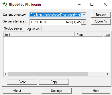

  1. Baixe um TFTP Server (Tftpd64), coloque o arquivo no diretório mapeado
  1. No AP execute o comando archive download-sw /force-reload/overwrite tftp://192.168.0.6/imagem do AP
