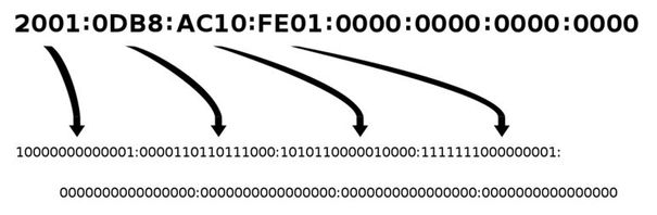

El formato de escritura de las direcciones IPv6 se realiza en números hexadecimales cada digito Hexadecimal consta de 4 bits y consta de los dígitos del 0 al 9 (0, 1, 2, 3, 4, 5, 6, 7, 8, 9) las letras de la A a la F (A, B, C, D, E, F)
Las direcciones IPv6 tienen un total de 128 bits se dividen en 8 bloques de 16 bits separados por dos puntos
