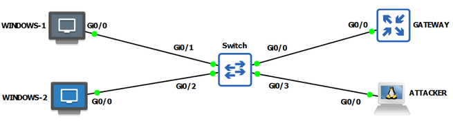

A continuación, la topología utiliza para la implementación de RA Guard
Figura 1 topología para la implementación de RA Guard

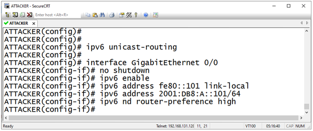

En la siguiente figura numero 2 podemos ver la configuración del equipo llamado ATTACKER el cual es un Router representado como un Host, el propósito es habilitar la interfaz E0/0 y configurar una dirección IPv6 en el mismo segmente de red para que genere mensajes RA hacia el Siwtch
Figura 2 topología para la implementación de RA Guard

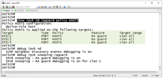

Podemos visualizar el role de los puertos por cada política con el comando show ipv6 nd raguard policy en el Switch de acceso, también podemos activar la visualización de la ejecución de políticas por medio un de comando debug ipv6 nd y debug ipv6 snooping raguard
Figura 3 verificación de RA Guard
A continuación, se configurar el equipo ATTACKER representado por un Router para el envío de mensajes RA hacia el Switch
Figura 4 configuración de equipo ATTACKER

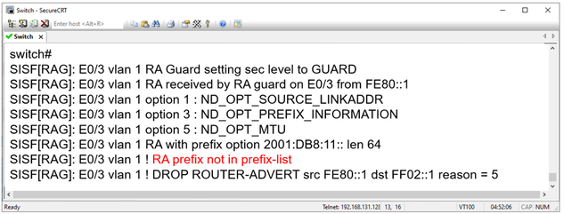

Figura 5 salida del comando debug ipv6 nd
En la figura 5 podemos observar como el Switch rechaza el mensaje RA recibido en la interfaz Ethernet 0/3 por el role definido en el puerto según la configuración de la política de RA Guard

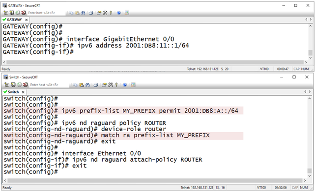

La política de creada en el Switch para las interfaces donde tenemos conectado un Router puede mejorarse y especificar si quiero permitir un RA para un prefijo especifico o no, mejorando la seguridad, en la siguiente figura se configura un puerto del Switch para recibir únicamente RA de un prefijo especifica si se recibe un RA de otro prefijo aun que la interfaz este definida con el role de Router será rechazada por el Switch
Figura 7 configuración de role de Router con prefix-list
Figura 8 verificación de role de Router con prefix-list
