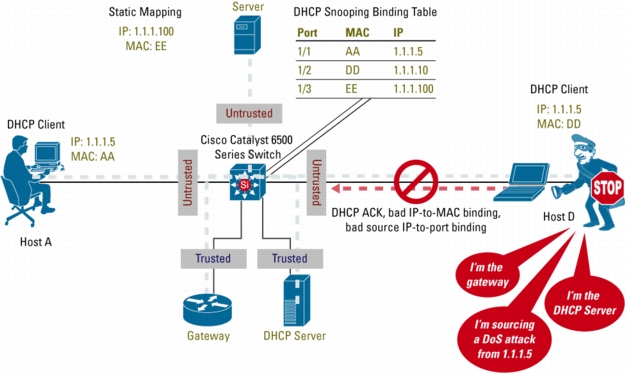

El DHCP Snooping es una característica de seguridad que provee seguridad filtrando los mensajes DHCP "no confiables" y construyendo y manteniendo una tabla de asociaciones DHCP Snooping.
Un mensaje "no confiable" es un mensaje que es recibido desde fuera de la red o del Firewall y que puede ser parte de un ataque contra tu red.

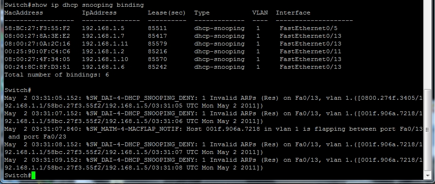

La tabla de asociaciones DHCP Snooping contiene las direcciones MAC, direcciones IP, tiempo de arrendamiento, Tipo de asociación, número de VLAN e Interface que corresponde a las interfaces locales "no confiables" de un Switch, no contiene información de los hosts conectados a una interface "confiable".
En términos de seguridad una interface "no confiable" es una interface que está configurada para recibir mensajes desde fuera de la red local o actúa como un Firewall. Una interface "confiable" es una interface configurada para recibir solamente mensajes desde dentro de la red.
El DHCP Snooping actúa como un firewall entre los hosts "no confiables" y los servidores DHCP.
También nos permite contar con una forma de diferenciar entre interfaces "no confiables" conectadas a usuarios finales e interfaces "confiables" conectadas a los servidores DHCP o a otro Switch.

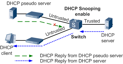

El DHCP Snooping es necesario para prevenir los ataques de tipo "man-in-the-middle" en nuestras redes.
Las redes modernas tienen el potencial para que un atacante intente instalar un DHCP Server falso y responder a los mensajes DHCPDISCOVER antes de que lo haga una servidor DHCP legítimo. El DHCP Snooping permite a los Switches en la red "confiar" en el puerto (la interface) al que está conectado el servidor DHCP legítimo (podría ser un puerto troncal) y "desconfiar" de los demás puertos.
También se mantiene una lista de asociaciones de direcciones DHCP que se logra inspeccionando el tráfico que fluye entre los clientes y el servidor DHCP, el cual provee certeza de quienes son los verdaderos hosts. La información de asociación recolectada por el DHCP Snooping es usada por otras características de seguridad como IPSG y DAI.
Los clientes se conectan a puertos "no confiables" (untrusted), todos los puertos son "no confiables" por defecto cuando se habilita el DHCP Snooping. Cuando la PC del cliente envía un mensaje DHCPDISCOVER y el DHCP Snooping está habilitado, el Switch solamente va a enviar el mensaje de broadcast DHCP a los puertos "confiables" (trusted).
En el ejemplo de la topología el Switch de distribución está actuando como DHCP Server. Un puerto "confiable" es el único puerto que tiene permitido enviar mensajes de repuesta DHCP como el DHCPOFFER.

Switch# show ip dhcp snooping
Verifica la configuración de DHCP Snooping.
